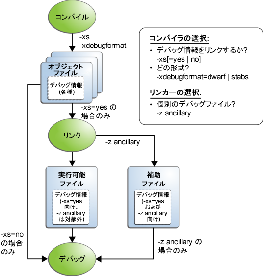

次の図は、デバッグ情報のさまざまな種類と場所を示しています。ここでは、特にデバッグデータがどこに存在するかを強調しています。
図 1 デバッグ情報のフロー
                DWARF は、デフォルトでは実行可能ファイルにロードされます。新しいインデックスにより、–xs=no オプションで DWARF をオブジェクトファイル内に残すことが可能になります。これにより、実行可能ファイルのサイズがより小さく、リンクがより高速になります。デバッグするには、これらのオブジェクトファイルを保持しておく必要があります。これは、スタブの動作と同様です。
Oracle Solaris 11.1 リンカーは、実行可能ファイルの構築中に、デバッグ情報を個別の補助ファイルに送信できます。個別のデバッグファイルは、すべてのデバッグ情報を移動、インストール、またはアーカイブする必要がある環境で役立ちます。実行可能ファイルは個別に動作できますが、その個別のデバッグファイルのコピーを使用して複数のユーザーがデバッグすることもできます。
dbx は、デバッグ情報を個別のファイルに抽出するための GNU ユーティリティー objcopy の使用を引き続きサポートしていますが、Oracle Solaris リンカーの使用には、objcopy に比べて次の利点があります。
個別のデバッグファイルはリンクの副産物として生成される
大きすぎて 1 つのファイルとしてリンクできなかったプログラムは 2 つのファイルとしてリンクされる
詳細については、補助ファイル (Oracle Solaris のみ)を参照してください。
