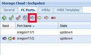

  4. Después de agregar los puertos de almacenamiento correctos a la nube de almacenamiento, haga clic en la flecha azul de la barra de herramientas para configurar el siguiente puerto disponible en la lista.
    image:Marco de detalles de la nube de almacenamiento, con el separador Puertos de FC activo
  5. Haga clic en el botón adecuado para definir la prioridad para el puerto seleccionado.
    • En el caso de vHBA sin alta disponibilidad ni rutas múltiples, sólo es válida la flecha azul.
    • En el caso de vHBA con alta disponibilidad o rutas múltiples, utilice la flecha verde para configurar el puerto que se asignará como puerto principal para el vHBA. A continuación, utilice la flecha roja para configurar el puerto que se asignará como vHBA secundario.
    Controle el rango asociado con cada puerto de la lista porque este es el criterio utilizado por el algoritmo de asignación en rueda. Los puertos con clasificaciones inferiores se asignan antes de los puertos con clasificaciones superiores.
