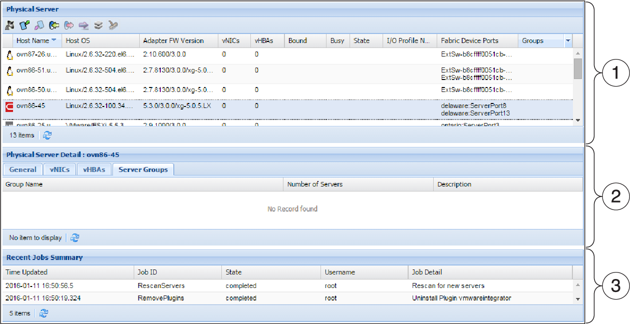

El panel de trabajo tiene un diseño uniforme para la mayoría de las funciones, pero hay algunas excepciones. La página Visión general tiene varios paneles secundarios y el Editor de plantillas de E/S tiene un marco superior para propiedades generales y un espacio de trabajo amplio para armar los bloques de creación de plantillas de E/S.
image:Las tres partes del panel de trabajo.
N.º
Descripción
1
Resumen: el marco superior del panel de trabajo. El resumen es una lista de alto nivel de todas las instancias de un objeto específico. Por ejemplo, el resumen Servidor físico contiene una lista de todos los servidores físicos que gestiona el software. El resumen contiene información básica sobre las propiedades generales de los objetos.
2
Detalles: el marco medio del panel de trabajo. El marco de detalles muestra una instancia única de un elemento seleccionado en un resumen. Por ejemplo, el marco de detalles contiene información sobre un único servidor físico único que seleccionó en el panel de resumen Servidor físico. El marco de detalles también contiene información adicional específica del objeto seleccionado.
El marco de detalles normalmente contiene separadores que organizan fragmentos de información similar de manera intuitiva. Algunos marcos de detalles están anidados. Por ejemplo, el marco de detalles del servidor físico contiene un separador vNIC, que muestra todas las vNIC del servidor físico seleccionado. Cada nombre de vNIC del separador vNIC es un enlace a otro nivel del marco de detalles. En este caso, el nombre es Detalles de vNIC. Al utilizar una combinación de separadores y enlaces en el marco de detalles, puede aumentar el detalle hasta llegar a los detalles de nivel inferior de un objeto seleccionado.
3
Trabajos recientes: el marco inferior del panel de trabajo. El marco de trabajos recientes es una lista del estado de las tareas de gestión o configuración que se intentó realizar recientemente. Por ejemplo, si intenta detectar un dispositivo de tejido, el marco de trabajos recientes mostrará un resumen del resultado de los trabajos. Por defecto, en el marco de trabajos recientes se muestran los resultados de las últimas tres tareas intentadas, pero las barras de desplazamiento del marco le permiten visualizar los resultados anteriores.
