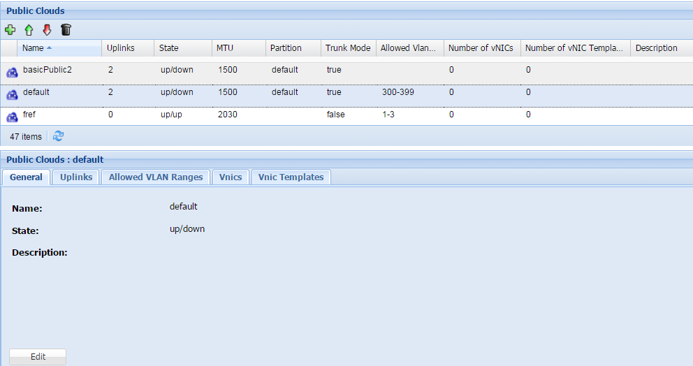

Resumen de nubes públicas
El panel de resumen muestra todas las nubes públicas configuradas. En el marco de detalles, se proporciona información adicional acerca de cada nube pública.
Nombre
El nombre de la nube pública.
Enlaces ascendentes
El número de puertos asignados a la nube.
Estado
El estado actual de la nube. Los estados posibles son: up, indeterminate y down.
MTU
MTU. El switch Oracle InfiniBand Switch IS2-46 tiene un tamaño máximo de 4070 MTU, mientras que Oracle Fabric Interconnect F2-12 tiene un tamaño máximo de 9222.
Partición
La partición asociada con la nube.
Modo de tronco
Seleccione este campo para activar el modo trunk, para que la nube transmita tráfico etiquetado por VLAN para más de una VLAN, lo que le otorga la opción de implementar la separación lógica del tráfico. Debe asignar un rango de VLAN cuando usa el modo de tronco. Consulte Agregación o eliminación de un rango de VLAN.
Cuando no está seleccionado, la nube se encuentra en el modo access y transmite tráfico solamente en una VLAN.
VLAN permitidas
Cuando use el modo trunk, defina uno o más rangos de VLAN permitidos para la nube. Los rangos no se pueden superponer en el mismo puerto.
Número de vNIC
El número de vNIC asociadas con cada nube.
Número de plantillas de vNIC
El número de plantillas de vNIC asociadas con cada nube.
Descripción
(Opcional) Escriba una descripción para la nube de red.
