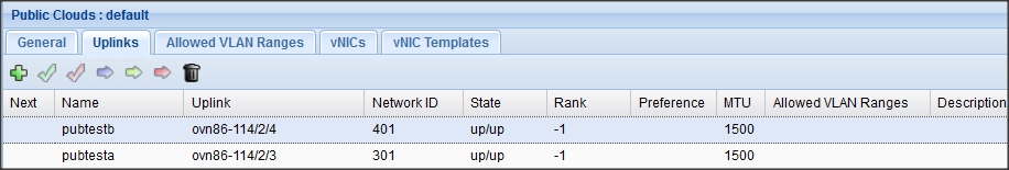

Detalles de enlaces ascendentes de nubes públicas
El separador Enlaces ascendentes del marco de detalles de la nube pública proporciona información y controles para el enlace ascendente. Puede agregar y suprimir enlaces ascendentes, designar enlaces ascendentes primarios y secundarios y configurar la prioridad de los puertos. En este gráfico, se muestran los enlaces ascendentes antes de designar el enlace ascendente principal y el secundario y sus rangos.
image:Propiedades del enlace ascendente
Campo
Descripción
Siguiente
La prioridad de los enlaces ascendentes.
Nombre
El nombre del enlace ascendente.
Enlace ascendente
La dirección del enlace ascendente.
ID de red
La ID de red asignada al enlace ascendente.
Estado
El estado del enlace ascendente. Los estados posibles son up/up, up/down y down/down.
Clasificación
Los enlaces ascendentes con clasificaciones inferiores se asignan antes de los enlaces ascendentes con clasificaciones superiores.
Preferencia
La preferencia (si existe) del enlace ascendente. Puede seleccionar primary o secondary.
Seleccione la MTU asignada a la nube:
  • 1500
  • 4070
  • 9000 (Por defecto)
  • 9194
Rangos de VLAN permitidas
El rango de VLAN permitidas para la nube cuando está en modo de tronco. Puede agregar o suprimir rangos de VLAN en el separador Rangos de VLAN.
Descripción
(Opcional) Escriba una descripción del enlace ascendente.
