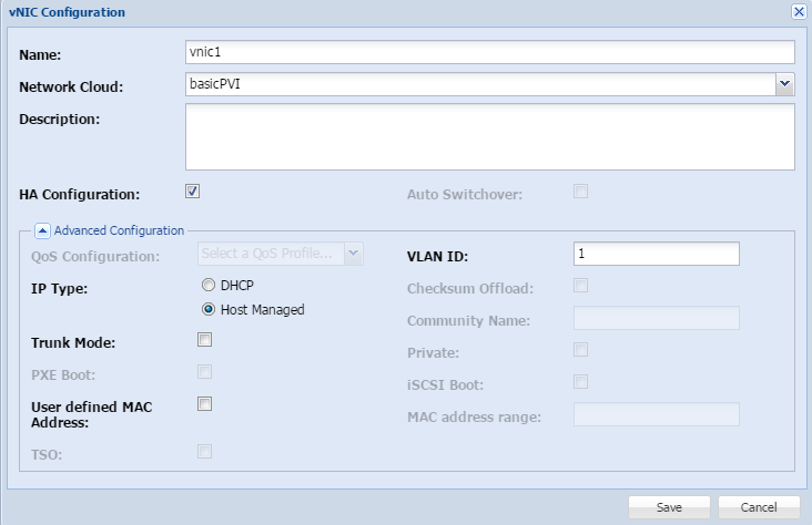

Una vez que la vNIC de alta disponibilidad se haya conectado a la nube de red, haga doble clic en la vNIC de alta disponibilidad para editar el recurso de vNIC.
La casilla de control Configuración de alta disponibilidad está seleccionada, lo que indica que la vNIC que está configurando es una vNIC de alta disponibilidad. Complete del Step 4 al Step 6.
Notas -
Solamente los campos admitidos por el tipo de nube de red están activos.
Configure o cambie las propiedades de vNIC.
Nombre
Escriba un nombre.
Descripción
(Opcional) Escriba una descripción.
Nube de red
Cambie la terminación de la vNIC a una nube diferente mediante el menú de nubes de red. Haga esto solamente si desea cambiar lo que está visible. Ya ha hecho clic en una conexión y la ha arrastrado desde el ícono de vNIC al ícono de la nube, y ha conectado la vNIC a la nube de red, por lo que deberá completar este campo.
Esta casilla de control ya está seleccionada porque optó por crear una vNIC de alta disponibilidad.
Switchover automático
Seleccione esta opción si la vNIC será de un par de vNIC de alta disponibilidad y si desea que la vNIC secundaria devuelva el tráfico a la vNIC principal cuando esta vuelva a estar en línea.
Haga clic en Configuración avanzada.
En esta tabla, se describen las características avanzadas de las vNIC. Los campos se muestran sombreados en la interfaz si no aplican un tipo determinado de vNIC.
QoS
Seleccione el perfil de QoS de red requerido para la vNIC.
Tipo de IP
Seleccione si la dirección IP de la vNIC será asignada por el servidor host o por DHCP.
Modo de tronco
Seleccione esta opción para que la vNIC funcione en modo de tronco. Si la casilla de control Modo de tronco no está seleccionada, la vNIC funcionará en modo de acceso.
Inicio de PXE
Seleccione esta opción si la vNIC iniciará un servidor desde un servidor de inicio PXE que contiene información de inicio para el servidor donde se hospeda la vNIC.
Dirección MAC definida por el usuario
Seleccione esta opción para liberar la dirección MAC del puerto de la agrupación de direcciones MAC del dispositivo de tejido y para permitirle especificar una dirección MAC determinada para el puerto que admite la vNIC.
TSO
Seleccione esta opción si la vNIC admitirá descarga de segmentación de TCP.
ID de VLAN
Escriba el número de VLAN en el campo de ID de VLAN si se requerirá la vNIC para participación en una VLAN.
Descarga de total de control
Haga clic si la vNIC admitirá la descarga de total de control, que permite que el módulo envíe tareas de suma de total de control al módulo de E/S en lugar de al puerto que termina la vNIC.
Nombre de comunidad
Escriba el nombre de comunidad en este campo si la vNIC debe ser parte de una comunidad específica.
Privada
Seleccione esta opción si es necesario que únicamente vNIC privadas (vNIC no públicas) puedan acceder a la vNIC.
Inicio de iSCSI
Seleccione esta opción si la vNIC iniciará un servidor desde un servidor de destino iSCSI que contiene información de inicio para el servidor donde se hospeda la vNIC.
Rango de direcciones de MAC
Especifique el rango de direcciones MAC para el puerto que admite la vNIC.
Haga clic en Guardar.
