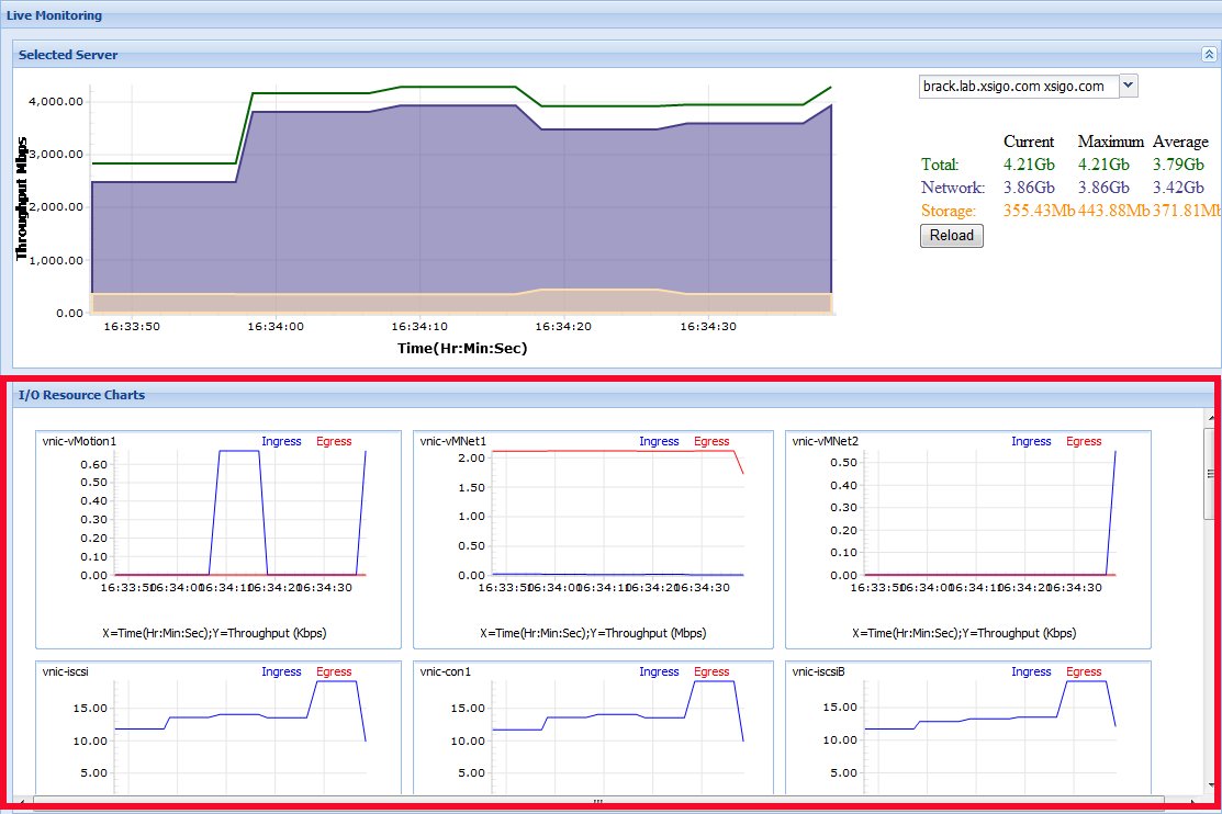

Visualización del rendimiento de vNIC
Los gráficos de recursos de E/S de vNIC se incluyen en un marco separado en el panel de resumen. Siga este procedimiento para mostrar el panel de resumen.
  1. En el panel de navegación, seleccione Gestor de servicios -> Supervisión activa.
    Por defecto, la supervisión activa estará en blanco hasta que seleccione un servidor físico.
  2. Seleccione un servidor.
    image:Supervisión activa
    Si se despliegan varias vNIC, las barras de desplazamiento aparecen en el marco de gráficos de recursos de E/S. Puede que tenga que desplazar el marco para ver todas las vNIC desplegadas. Además, si hay vHBA presentes, se mostrarán debajo de las vNIC. Si desea ver los vHBA, es posible que deba desplazarse para ver todos los vHBA implementados.
  3. (Opcional) Haga clic y arrastre de izquierda a derecha, en un movimiento descendente, para dibujar un cuadro sobre las estadísticas de vNIC deseadas.
    Puede hacer clic y arrastrar de derecha a izquierda mediante un movimiento ascendente para alejarse.
