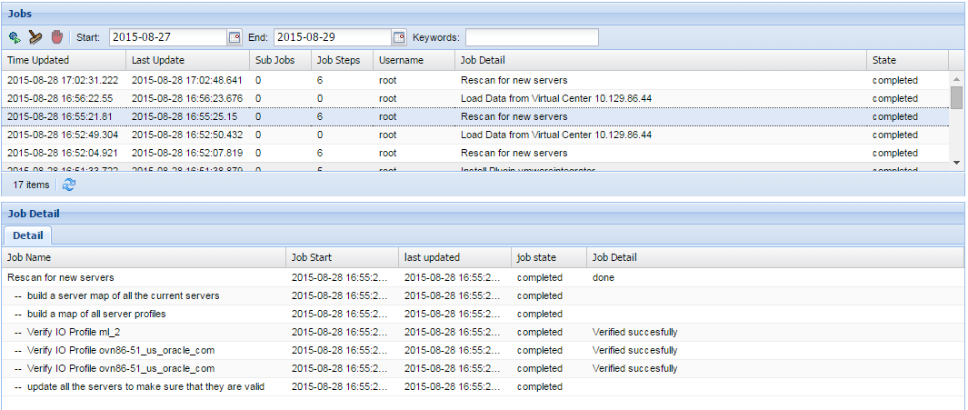

Resumen de trabajos
El panel de resumen contiene los 30 trabajos más recientes, incluidos los subtrabajos. Seleccione un trabajo principal y los subtrabajos se mostrarán en el marco de detalles. Los trabajos se muestran en el panel de resumen, independientemente de si están completados.
Puede filtrar los trabajos en el panel de resumen por búsqueda de palabra clave o mediante la selección de una fecha o un rango de fechas.
Notas -
Puede utilizar el panel de resumen para recuperar información sobre si una función está en proceso de configuración o si el trabajo se ha detenido. Esta información es útil si necesita comunicarse con el soporte técnico de Oracle.
Hora de actualización
Registro de hora en que finalizó el trabajo. En el caso de los trabajos principales con trabajos secundarios, este campo también indica cuándo se intentó realizar cada trabajo secundario.
Última actualización
El último registro de hora en que se realizó cualquier actividad para el trabajo principal.
Subtrabajos
El número de subtrabajos asociados con ese trabajo.
Pasos de trabajo
El número de pasos asociados con ese trabajo determinado. Seleccione el trabajo para ver los pasos en el marco de detalles.
Nombre de usuario
El nombre (si está disponible) del usuario conectado o del administrador que inició el trabajo.
Detalle de trabajo
Cadena que proporciona detalles adicionales (si corresponde) del trabajo solicitado y del objeto asociado con ese trabajo. Por ejemplo, la cadena ApplyIOProfile pubstest indica que el software está intentando aplicar (enlazar) el perfil de E/S denominado pubstest en uno o más servidores físicos. También se muestra el nombre del servidor si se lo conoce.
