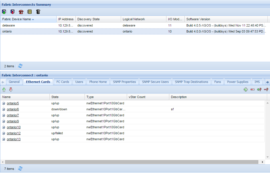

Resumen de dispositivos Fabric Interconnect
El panel de resumen está disponible desde el panel de navegación, mediante la sección de Dispositivos gestionados->Dispositivos Fabric Interconnect. Use esta página para gestionar configuraciones y recopilar logs e información de soporte técnico para dispositivos Fabric Interconnect gestionados por el software.
Seleccione un dispositivo Fabric Interconnect específico para que aparezca en el marco de detalles, donde puede ver y gestionar las propiedades del dispositivo.
