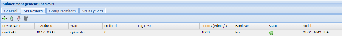

  1. En el panel de navegación, seleccione InfiniBand Fabric Manager → Gestión de subredes.
  2. Selección de un grupo para mostrar.
  3. Haga clic en el separador Dispositivos de gestión de subred.
    image:Marco de detalles de dispositivos de gestión de subred del grupo de gestión de subred
  4. Realice una de las siguientes tareas:
    • Edición de un grupo de gestión de subredes.
      Haga clic en Editar, cambie los campos siguientes y haga clic en Enviar.
      Campo
      Descripción
      ID de prefijo
      Escriba el ID de prefijo de OpenSM. Todos los dispositivos en la misma subred deben usar el mismo prefijo.
      Entrega controlada
      Si su tejido IB tiene uno o más SM, puede forzar un protocolo de reserva restringido si falla el grupo de gestión de subredes maestro. Elija una de estas opciones para gestionar un failover:
      • false: seleccione la casilla de control para que cuando OpenSM migre a modo de espera, OpenSM recupere al grupo maestro original cuando ese nodo vuelva a estar en línea.
      • true: no seleccione la casilla de control si no desea que Open SM se recupere. Al igual que en el escenario anterior, Open SM no recuperará (debido a que la prioridad operativa se configurará en un valor alto) al grupo maestro original porque ha seleccionado la opción para controlar el handover. Para que el handover recupere al grupo maestro original (que se ha restaurado a la funcionalidad), debe desactivar el OpenSM en el maestro actual, y dejar que el maestro original vuelva a maestría.
      Prioridad (administrador/operativo)
      Escriba el número para indicar la prioridad del maestro en caso de failover. El gestor de subredes con el número más alto para la prioridad es el gestor de subredes primario (o maestro). La prioridad mínima es 0 y la máxima es 13. No supere 13 para que la prioridad no interfiera con el handover controlado. Si hay más de un gestor de subredes en su tejido InfiniBand, debe configurar la prioridad de cada gestor de subredes como corresponde. Por defecto, el gestor de subredes dentro del controlador de gestión se configura en prioridad 0.
      Algunos sistemas de ingeniería tienen los SM en los switches de virtualización configurados en una prioridad más alta que los SM en switch de interconexión de módulos para crear un solo punto de fallo. Consulte la documentación del sistema. Si mantiene todas las instancias de SM en la misma prioridad en el switch, no importa lo que introduzca en el campo Prioridad.
      Las distintas instancias de OpenSM eligen el maestro con la prioridad (en el caso de correas, se usa GUID automático inferior). En determinados casos, se puede cambiar el valor configurado administrativamente de la prioridad, como cuando se activa un handover controlado.
      Motor de enrutamiento
      Según la topología, elija una de las siguientes opciones para iniciar el OpenSM:
      • ftree: una topología que usa el algoritmo fat-tree podría constar de hosts conectados solo a los switch de interconexión de módulos, y los switch de interconexión de módulos conectados a varios switch InfiniBand IS2-254s de Oracle (switch de interconexión de racks).
      • minhop: el algoritmo minhop se utiliza por lo general para topologías más pequeñas.
    • Agregue un dispositivo al grupo de gestión de subredes.
      Haga clic en Agregar dispositivo, elija un dispositivo de la lista y, a continuación, haga clic en Enviar.
    • Active la gestión de subredes en un dispositivo.
      Seleccione un dispositivo, haga clic en la flecha arriba verde y, a continuación, haga clic en Sí.
    • Desactive la gestión de subredes en un dispositivo.
      Seleccione un dispositivo, haga clic en la flecha abajo roja y, a continuación, haga clic en Sí.
    • Suprima un dispositivo del grupo de gestión de subredes.
      Seleccione un dispositivo, haga clic en Suprimir y, a continuación, haga clic en Sí para confirmar.
