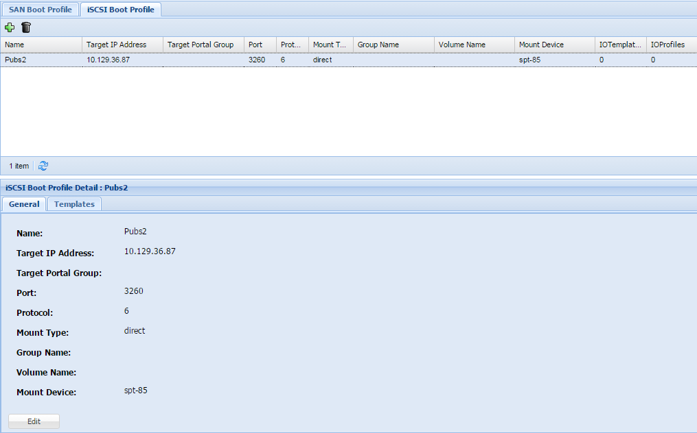

Resumen de perfiles de inicio de iSCSI
En el panel de resumen se muestra información acerca de los perfiles de inicio de iSCSI existentes que se crearon mediante el software. Seleccione un perfil de inicio de iSCSI específico en el panel de resumen para ver las propiedades. Use las siguientes directrices:
Es posible que los cambios en el perfil también requieran el restablecimiento del servidor o la realización de cambios en la configuración del servidor. Por ejemplo, si se especifica un nuevo dispositivo de inicio, es posible que deba cambiar el orden de los dispositivos de inicio en la lista de prioridades de inicio del servidor.
Solo se permite editar el perfil de inicio de iSCSI si el perfil de inicio de iSCSI no está asociado a una plantilla de E/S.
El panel de resumen está disponible mediante Gestor de recursos de servidor -> Perfiles de inicio -> Resumen de perfiles de inicio de iSCSI.
Nombre
El nombre del perfil de inicio de iSCSI.
Dirección IP de destino
La dirección IP del archivador o la matriz de almacenamiento de destino donde se encuentra la información de inicio de iSCSI del servidor.
Grupo de portal de destino
El nombre del grupo de portales de destino (si existe alguno) donde se encuentra la información de inicio iSCSI del servidor.
Puerto
El número de puerto de comunicación de iSCSI entre el servidor y el destino que contienen la información de inicio de iSCSI.
Protocolo
El número de protocolo utilizado para la comunicación entre el servidor y el destino que contienen la información de inicio de iSCSI.
Tipo de montaje
El tipo de montaje configurado en la vNIC de inicio de iSCSI:
static: use este montaje para un perfil de inicio de iSCSI estático.
lvm: use este montaje para el Gestor de volúmenes lógicos.
direct: use este montaje para asignar el nombre de dispositivo que tiene el sistema de archivos raíz.
Nombre de grupo
El nombre del grupo del LVM. Si el tipo de montaje es LVM, este campo muestra el nombre del grupo. Si el tipo de montaje no es LVM, no se muestra ningún valor.
Nombre de volumen
El nombre del volumen lógico que LVM utiliza para el punto de montaje del sistema de archivos raíz.
Montar dispositivo
El nombre del dispositivo que contiene el punto de montaje del sistema de archivos raíz para el perfil de inicio de iSCSI.
Plantilla de E/S
El número de plantillas de E/S que se asignan a cada perfil de inicio de iSCSI.
Perfiles de E/S
La cantidad de perfiles de E/S que están asociados a cada perfil de inicio de iSCSI.
