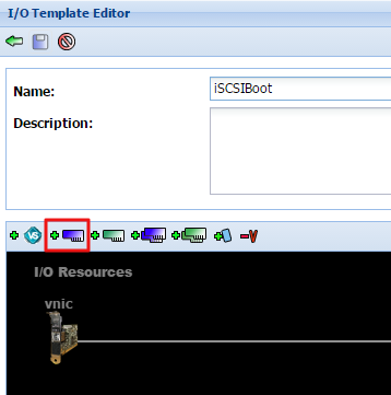

  2. Configure estas propiedades para crear la plantilla de E/S de inicio.
    1. Escriba un nombre para la plantilla de E/S y elija el perfil de inicio de iSCSI que acaba de crear.
    2. Agregue una vNIC única (o una vNIC de alta disponibilidad si está creando un entorno de inicio de ruta doble).
      image:Plantilla de E/S, iSCSI de inicio de ruta doble
    3. Haga clic y arrastre la vNIC hasta la nube de red que corresponda para terminar la vNIC en un puerto Ethernet.
      Notas -  Para terminar una vNIC de alta disponibilidad, la nube de red debe tener más de un puerto GbE.

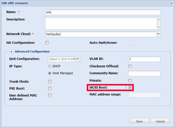

    4. Haga doble clic en el ícono de vNIC en el espacio de trabajo de la plantilla de E/S para visualizar el cuadro de diálogo Editar recurso de vNIC.
      Cuando configura una vNIC de inicio de iSCSI, la vNIC admite el inicio de iSCSI y la funcionalidad de E/S virtual estándar.
    5. En el cuadro de diálogo Editar recurso de vNIC en Configuración avanzada, seleccione la casilla de control Inicio de iSCSI.
      Notas -  La casilla de control Configuración de alta disponibilidad estará seleccionada si está creando un entorno de inicio de ruta doble.
      image:Editar recurso de vNIC, configuración de una vNIC de inicio
    6. Haga clic en Guardar.
