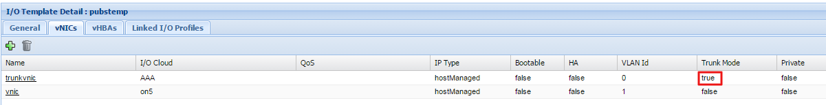

  4. Haga clic en el separador vNIC para mostrar las vNIC asociadas con la plantilla de E/S.
    Para configurar VLAN permitidas para una plantilla de E/S, primero debe crear la plantilla de E/S con al menos una vNIC, configurada como vNIC de modo de tronco. Si la columna muestra el valor true, la vNIC aceptará las VLAN permitidas. De lo contrario, deberá editar la vNIC para seleccionar el modo trunk, que define la vNIC como vNIC de modo de tronco.
    image:Marco de detalles de plantilla de E/S: separador vNIC

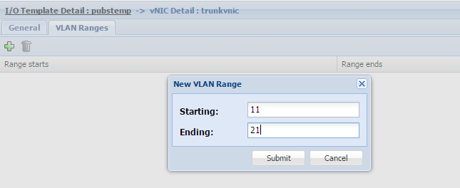

  6. Haga clic en el separador Rangos de VLAN.
  7. Haga clic en Rango de VLAN nuevo.
    image:Cuadro de diálogo Rango de VLAN nuevo
  8. En el campo Inicio, introduzca el primer ID de VLAN que desea que se transmita en la VLAN de tronco:
    • Si desea solamente una VLAN en la vNIC de tronco, defina el mismo ID de VLAN para los campos de inicio y finalización. Por ejemplo, para que se transmita una única ID de VLAN 256 en la vNIC, configure 256 como valor de inicio y finalización.
    • Si desea varias VLAN individuales en la vNIC de tronco, configure el ID de VLAN único y haga esto una vez para cada ID de VLAN. Por ejemplo, si desea que las VLAN 256, 512 y 1024 se transmitan en la vNIC de tronco, deberá crear una rango para cada VLAN.
    • Si desea varios rangos de VLAN en la vNIC de tronco, configure los rangos de VLAN adecuados en la misma vNIC. Deberá completar este procedimiento varias veces.
  9. En el campo Final, introduzca el último ID de VLAN que desea que se transmita en la VLAN de tronco.
  10. Haga clic en Enviar.
