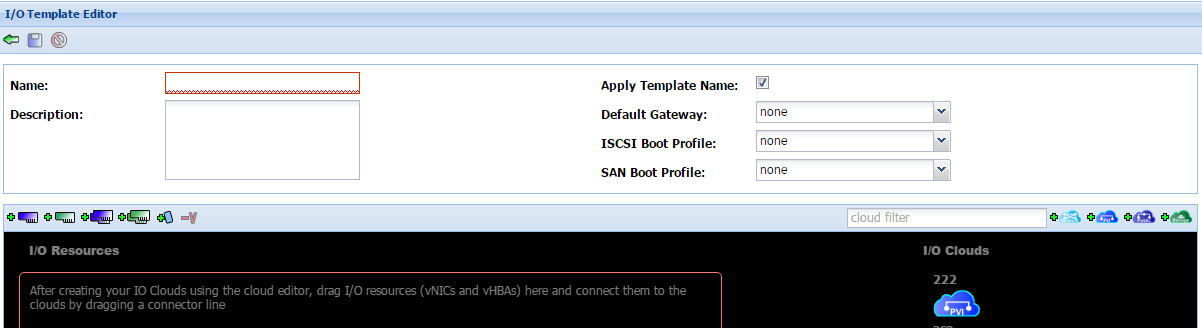

Cree una plantilla de E/S mediante el Editor de plantillas de E/S, que es un espacio de trabajo donde puede agregar, suprimir y realizar cambios según sea necesario sin afectar el host o los dispositivos gestionados de Oracle Fabric Manager.
- En el panel de navegación, elija Gestor de recursos de servidor -> Plantillas de E/S.
Para agregar una nueva plantilla de E/S, haga clic en Agregar. Para suprimir una plantilla de E/S configurada, selecciónela en el panel de resumen de plantillas de E/S y haga clic en Suprimir.
Haga clic en Crear.
- Complete los campos.
Nombre
Escriba un nombre.
Descripción
(Opcional) Escriba una descripción.
Aplicar nombre de plantilla
Selecciones esta plantilla para aplicar el nombre de la plantilla de E/S al perfil de E/S, una vez que se ha creado. Deje la casilla de control sin activar si desea asignar un nombre a los perfiles de E/S cuando los cree.
Puerta de enlace por defecto
Elija la puerta de enlace por defecto para la plantilla de E/S. La puerta de enlace por defecto ya debe existir en Oracle Fabric Manager para que sea un elemento que se pueda seleccionar en el menú.
Perfil de inicio de iSCSI
Elija un perfil de inicio de iSCSI para la plantilla de E/S si los hosts que usan esta plantilla de E/S usarán en inicio de E/S. El perfil de inicio de iSCSI ya debe existir en Oracle Fabric Manager para que sea un elemento que se pueda seleccionar en el menú. Se debe configurar al menos una vNIC de inicio en el perfil de inicio de iSCSI para que el servidor se pueda iniciar mediante iSCSI. Puede asignar un perfil de inicio de iSCSI o un perfil de inicio de SAN en una plantilla de E/S, pero no ambos.
Perfil de inicio de SAN
Elija un perfil de inicio de SAN para la plantilla de E/S si los hosts que usan esta plantilla de E/S usarán en inicio de SAN. El perfil de inicio de SAN ya debe haber sido creado en Oracle Fabric Manager para que sea un elemento que se pueda seleccionar en el menú. Se debe configurar al menos un vHBA de inicio en Perfil de inicio de SAN para que el servidor se pueda iniciar mediante SAN. Puede asignar un perfil de inicio de iSCSI o un perfil de inicio de SAN en una plantilla de E/S, pero no ambos.
Agregue nubes de E/S a la plantilla.
Seleccione el ícono adecuado y, a continuación, complete el cuadro de diálogo para agregar el elemento. Solamente aparecerán en la interfaz los elementos admitidos por el hardware gestionado en la interfaz. Consulte Gestión de nubes de red para obtener instrucciones.
Agregue recursos de E/S a la plantilla.
Consulte Agregación de recursos de E/S a una plantilla de E/S.
Después de agregar los recursos de E/S, asígnelos a las nubes correspondientes; para ello, haga doble clic en la vNIC o en el vHBA, o hace clic y arrástrelos para dibujar una línea entre el recurso virtual y las nubes de E/S.
Cuando la plantilla de E/S contenga las conexiones virtuales adecuadas, haga clic en Guardar.
Si el ícono para guardar no está disponible, la configuración no es válida. Mueva el cursor sobre el ícono para guardar para determinar por qué la plantilla no es válida.
