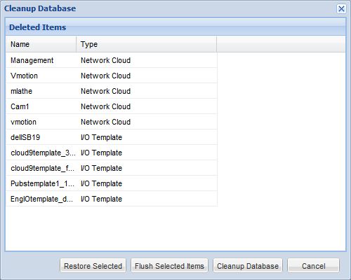

  1. Haga clic en el ícono de mantenimiento del rótulo y elija Limpiar base de datos.
    image:Cuadro de diálogo Limpiar base de datos
  2. Seleccione uno o varios objetos que desee limpiar en la base de datos.
  3. Haga clic en una de las siguientes opciones:
    • Restaurar seleccionado(s): permite restaurar una versión anterior del elemento seleccionado en la base de datos actual de Oracle Fabric Manager.
    • Vaciar elementos seleccionados: permite borrar los elementos seleccionados de la base de datos. Esta opción elimina los objetos que no se usan de la base de datos.
  4. (Opcional) Puede hacer clic en Limpiar base de datos para que Oracle Fabric Manager limpie de manera programada todo lo que pueda.
