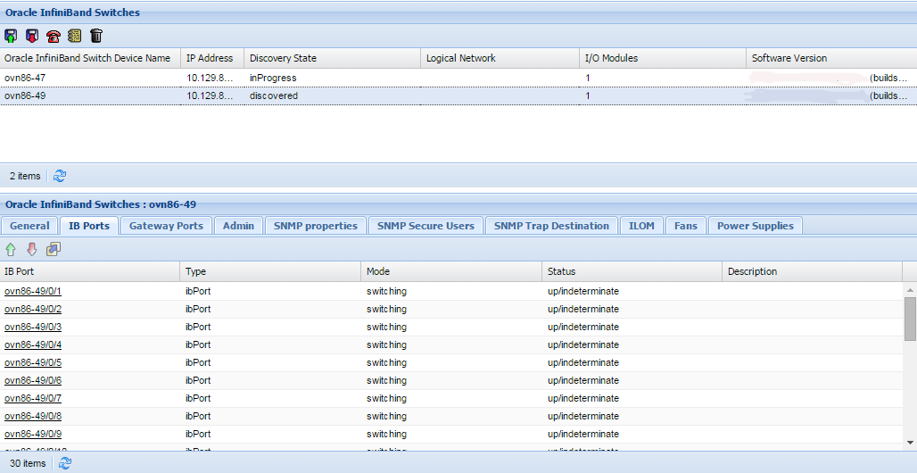

        El panel de resumen está disponible desde el panel de navegación, mediante la sección de Dispositivos gestionados->Switches de Oracle InfiniBand. Puede gestionar configuraciones y recopilar logs e información de soporte técnico para switches IB de Oracle gestionados por Oracle Fabric Manager.
        Seleccione un switch IB de Oracle específico para mostrar en el marco de detalles, donde puede ver y gestionar las propiedades del switch.
                        | Nombre de dispositivo de switch InfiniBand de Oracle |    El nombre de cada switch IB gestionado en la red. El nombre es un enlace al marco de detalles del switch. |
                        | Dirección IP | La dirección IP del dispositivo de tejido de cada switch gestionado.  |
                        | Estado de detección  | Estado actual del switch IB en Oracle Fabric Manager. El estado tiene el formato state1/state2.  Los estados válidos incluyen:
                                    Nuevo
                                    inProgress (En curso)
                                    Detectado
                                    Reintentando
                                    Failed (Error) |
                        | Red lógica | El nombre de la red lógica a la que pertenece el switch IB. |
                        | Módulos de E/S |    El número total de módulos de E/S instalados en cada switch Oracle InfiniBand. |
                        | Versión de software | La versión del SO de Oracle Fabric instalado en cada switch gestionado. |  |
