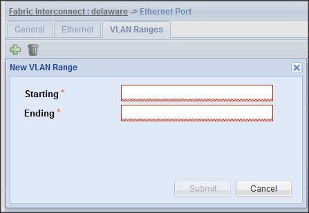

  6. Haga clic en Agregar.
    image:Cuadro de diálogo Rango de VLAN nuevo
  7. En el campo Inicio, escriba el primer ID de VLAN que desea que esté disponible.
  8. En el campo Final, escriba el último ID de VLAN que desea que esté disponible.
  9. Haga clic en Enviar.
