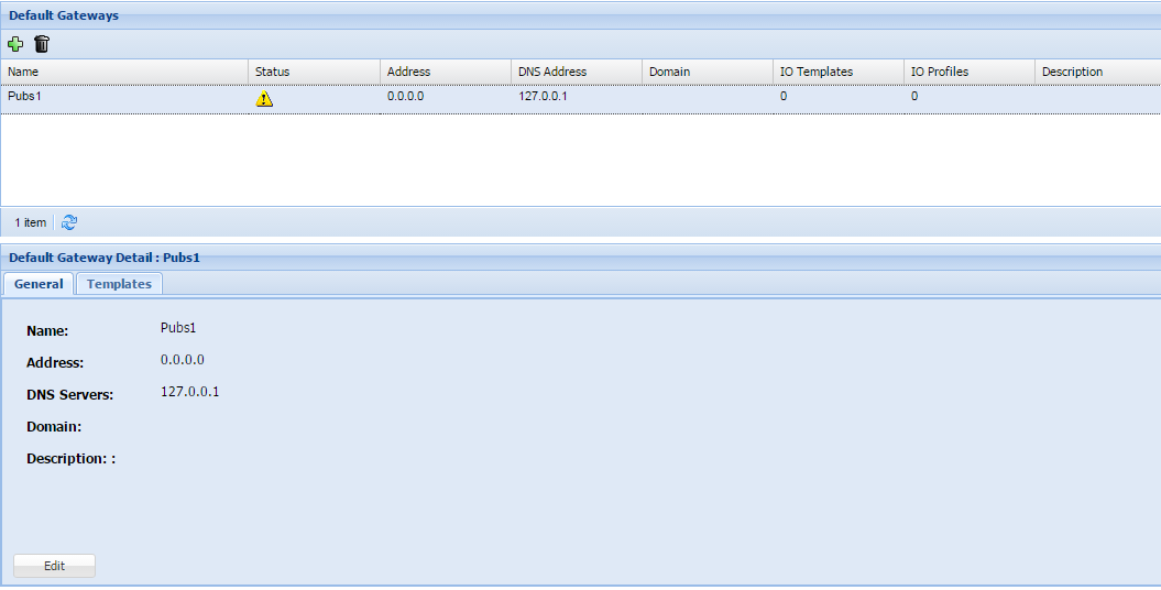

Resumen de puertas de enlace por defecto
Puede mostrar y configurar puertas de enlace por defecto para activar los servidores del host para que reenvíen los paquetes desconocidos a las vNIC. También puede eliminar puertas de enlace por defecto.
Nombre
El nombre de la puerta de enlace por defecto.
Estado
Un ícono que determina si existe un problema (el triángulo de advertencia) o si la puerta de enlace por defecto está configurada correctamente (el círculo verde).
Dirección
La dirección IP del enrutador de la puerta de enlace. La dirección por defecto es 0.0.0.0.
Dirección DNS
La dirección IP del servidor DNS. La dirección por defecto es 0.0.0.0.
Dominio
El dominio donde está configurada la puerta de enlace por defecto.
Plantillas de E/S
La cantidad de plantillas de E/S que se asignan a los hosts que usan cada puerta de enlace por defecto.
Perfiles de E/S
La cantidad de perfiles de E/S que se asignan a los hosts que usan cada puerta de enlace por defecto.
Descripción
(Opcional) Escriba una descripción de la puerta de enlace por defecto.
