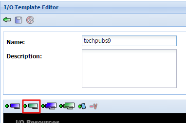

Agregación de vHBA a la plantilla de E/S
Agregue uno o más vHBA a la plantilla de E/S.
Haga clic en Agregar vHBA para agregar una instancia de un vHBA al Editor de plantillas de E/S.
Este procedimiento agrega un único vHBA a una plantilla de E/S pendiente, pero puede agregar tantos vHBA a la plantilla de E/S como sea necesario.
