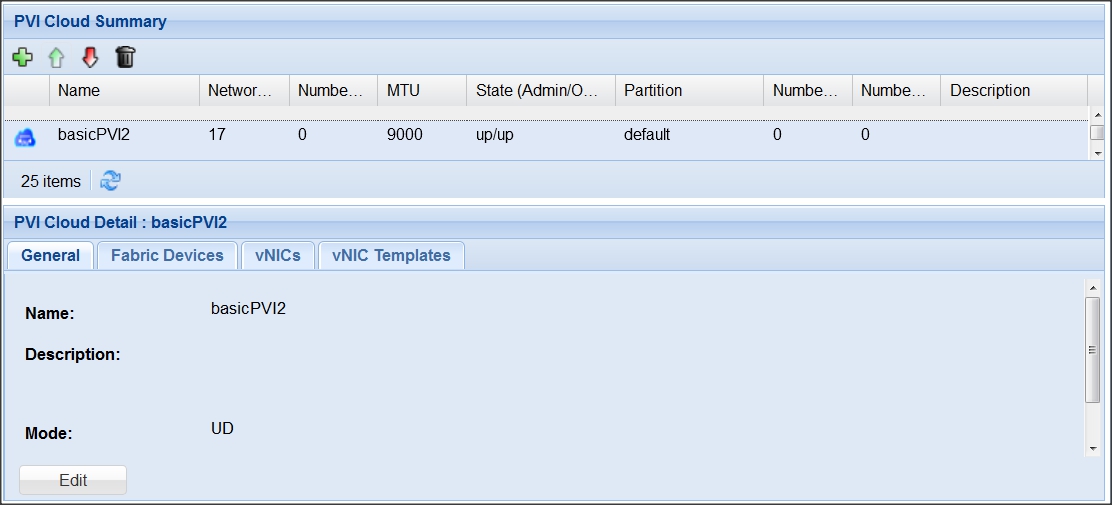

Resumen de nubes de PVI
El panel de resumen muestra todas las nubes de PVI configuradas y el marco de detalles muestra información adicional acerca de cada nube de PVI.
Nombre
El nombre de la nube de red.
ID de red
El ID de red de la nube.
Número de dispositivos de tejido
El número de dispositivos de tejido asociados con cada nube.
MTU
1500
4070
9000 (Por defecto)
9222
Consejo -
Si usa el modo Unreliable Datagram de 9000 o 9222, se requieren tramas gigantes de IB porque el paquete de Ethernet se debe encapsular en un único paquete de IB (normalmente 4096 K). Si tiene hardware que no sea EDR, no puede usar tramas gigantes de IB. Debe usar un switch de interconexión de módulos o un switch de virtualización y una placa Titan de EDR o QDR.
Estado (administrador/operativo)
El estado de la nube. Los estados posibles son up/up, up/indeterminate y up/down.
Partición
El nombre de la partición asociada con la nube.
Número de vNIC
El número de vNIC asociadas con cada nube.
Número de plantillas de vNIC
El número de plantillas de vNIC asociadas con cada nube.
Descripción
(Opcional) Escriba una descripción de la nube de red.
