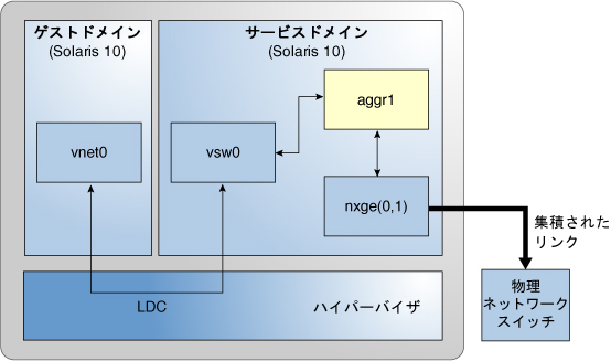

図 23と図 24 は、それぞれ物理インターフェイス net0 と net1 または nxge0 と nxge1 でアグリゲーション aggr1 を使用するように構成された仮想スイッチを示しています。
図 23  リンクアグリゲーションを使用するための仮想スイッチの構成 (Oracle Solaris 11)
image:この図は、文章で説明しているようにリンクアグリゲーションを使用するように仮想スイッチを設定する方法を示します。
図 24  リンクアグリゲーションを使用するための仮想スイッチの構成 (Oracle Solaris 10)
