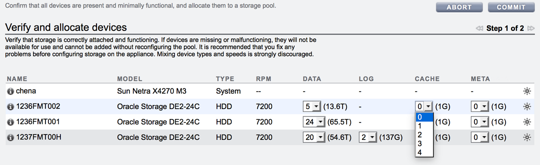

Si no aparecen todos los estantes de discos conectados, haga clic en Abortar, compruebe los cables y la alimentación del estante de discos y vuelva a iniciar este procedimiento.
Si todas las unidades son del mismo tamaño o tienen la misma velocidad de rotación, o si se selecciona uno de los tamaños, por defecto se asigna el número máximo de unidades disponibles. Si el dispositivo de almacenamiento incluye unidades de distintos modelos o distintas velocidades de rotación, no se asigna ninguna unidad por defecto.
Nota: Se recomienda que la agrupación incluya únicamente los dispositivos que comparten el mismo tamaño y la misma velocidad de rotación, a fin de que las características de rendimiento sean coherentes.
Supervise o limite el uso de espacio ya que puede experimentar rendimiento reducido cuando las agrupaciones alcanzan la capacidad total.
Las unidades se asignan a la agrupación de almacenamiento y se las verifica para determinar que estén presentes y ofrezcan un mínimo de funcionalidad. Si la verificación falla, haga clic en Abortar, corrija el problema y vuelva a iniciar este procedimiento. Si asigna una agrupación con dispositivos defectuosos o faltantes, no podrá agregar los dispositivos defectuosos o faltantes más adelante.
