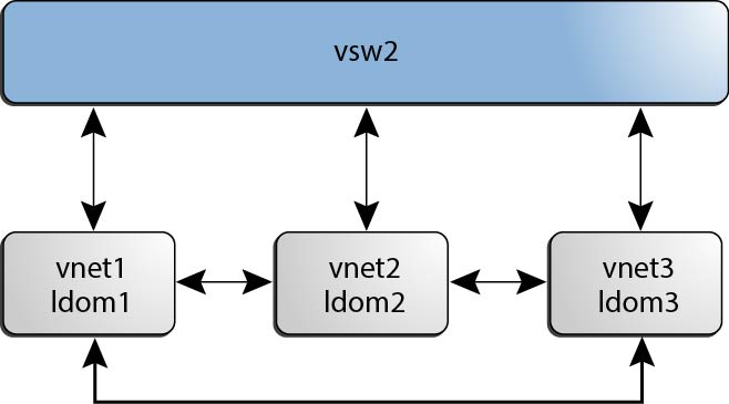

次の図は、3 つの仮想ネットワークデバイスを保有する一般的な仮想スイッチを表します。inter-vnet-link プロパティーが on に設定されていると、inter-vnet LDC チャネルが割り当てられていることを意味します。vnet1 および vnet2 間でのゲスト間通信は、仮想スイッチを経由せずに直接実行されます。
図 12-3  Inter-Vnet チャネルを使用する仮想スイッチの構成
image:図は、inter-vnet チャネルを使用する仮想スイッチ構成を示しています。

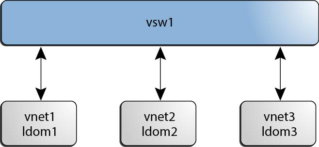

次の図では、同じ仮想スイッチ構成の inter-vnet-link プロパティーが off に設定されています。Inter - vnet LDC チャネルは割り当てられていません。inter-vnet-link プロパティーが on に設定された場合よりも少ない LDC チャネルが使用されます。 この構成では、vnet1 および vnet2 間のゲスト間通信は vsw1 を経由する必要があります。
注 - inter-vnet LDC チャネルの割り当てを無効にしても、ゲスト間の通信は妨げられません。代わりに、すべてのゲスト間の通信トラフィックは、1 つのゲストドメインから別のゲストドメインへ直接移動するのではなく、仮想スイッチを経由します。
図 12-4  Inter-Vnet チャネルを使用しない仮想スイッチの構成
image:図は、inter-vnet チャネルを使用しない仮想スイッチの構成を示しています。
