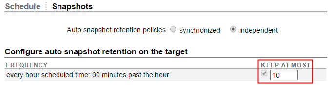

Las acciones de replicación se pueden configurar para retener un número específico por separado de instantáneas automáticas en el destino mediante actualizaciones de replicación.
image:Captura de pantalla en la que se muestra la configuración de retención de instantáneas automáticas de destino para una programa de instantáneas.

Al realizar la replicación inversa, se mantiene la configuración de retención de instantáneas automáticas: El origen y el destino seguirán manteniendo su configuración de retención.
Ejemplo:
  • El Origen A tiene instantáneas automáticas configuradas y retiene 5 instantáneas en el Origen A.
  • Mediante una acción de replicación en el Origen A, el Destino B se configuró para retener 10 instantáneas automáticas.
Después de la replicación inversa, el origen y el destino cambiaron a Origen B y Destino A.
  • Ahora el Origen B tiene el programa de instantáneas automáticas y aún retiene 10 instantáneas.
  • El Destino A sigue configurado para retener 5 instantáneas. Ahora se puede definir la configuración de retención mediante la acción de replicación en el Origen B.
Al realizar otra replicación inversa, se revertirá el origen y el destino a su configuración original.
