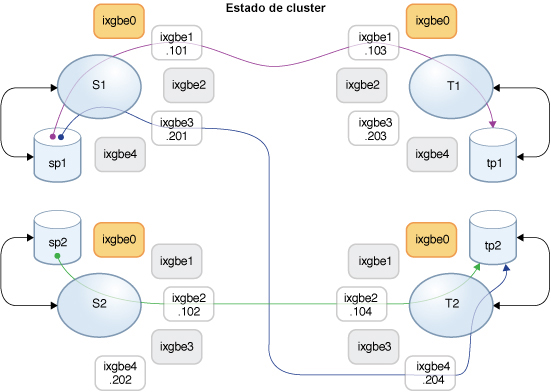

En las siguientes figuras, se ilustran las rutas de datos de replicación durante actualizaciones de replicación para las acciones de replicación de los proyectos Red (Rojo), Blue (Azul) y Green (Verde):
Figura 28 Ruta de datos de replicación normal

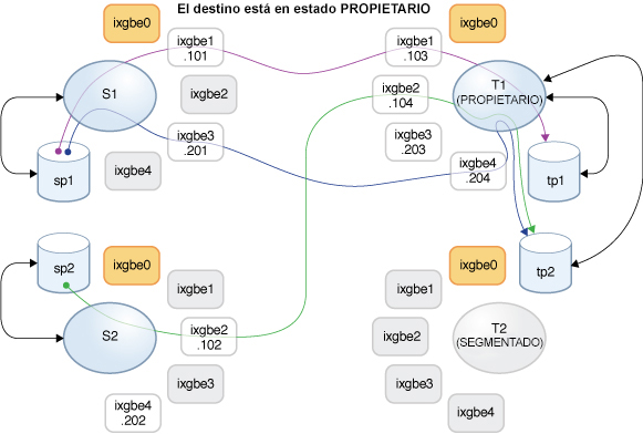

Suponga que el controlador T2 ha sido retirado para mantenimiento. T1 realizó una toma de control y ahora es propietario de todos los recursos. Las actualizaciones de replicación para los proyectos Blue (Azul) y Green (Verde) se cancelarán en caso de que se encuentren en curso durante la toma de control. Luego de que T1 realiza la toma de control, estas actualizaciones de replicación se pueden reanudar de manera manual, o se reanudarán automáticamente si se configuran planificaciones para las acciones de replicación correspondientes.
Una vez que el controlador T1 haya completado la toma de control, se convierte en el propietario de las interfaces ixgbe2 y ixgbe4 que son necesarias para continuar las actualizaciones de replicación para los proyectos Blue (Azul) y Green (Verde). En la siguiente figura, se muestra la ruta de datos de replicación después de que T1 haya completado la toma de control.
Figura 29 Ruta de datos de replicación después de la toma de control de T1

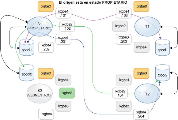

Después de que T2 se encuentra nuevamente en línea, se lleva a cabo un failback en el controlador T1 y toma control de sus recursos. Las actualizaciones de replicación de los proyectos Blue (Azul) y Green (Verde) que estén en curso se cancelarán y se podrán reanudar después de que se complete el failback.
El controlador S2 se retira para mantenimiento y la toma de control que se realiza en el controlador S1 provoca que este se adueñe de todos los recursos, incluida la interfaz necesaria para continuar con la replicación del proyecto Green (Verde). Si una actualización de replicación del proyecto Green (Verde) está en progreso, se cancelará y se podrá reanudar una vez que finalice la toma de control.
Figura 30 Ruta de datos después del failback en T1 y la toma de control en S1
