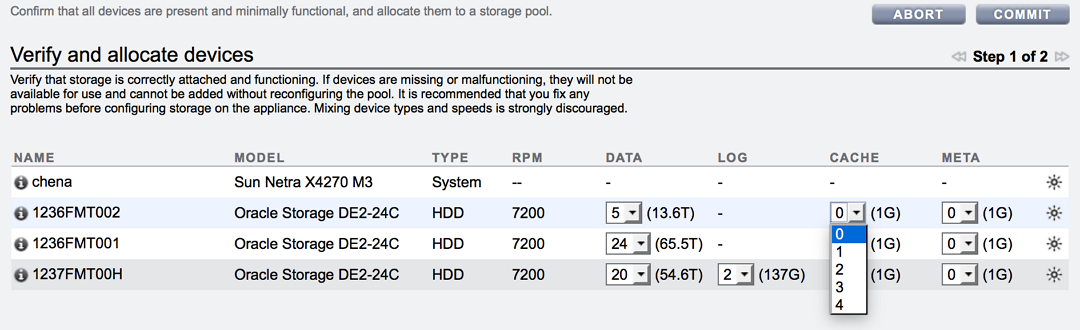

  4. Seleccione el número de unidades de datos para la agrupación de almacenamiento para cada estante de discos deseado. También puede seleccionar dispositivos de caché, log y metadispositivos disponibles.
    Para obtener más información sobre dispositivos de log, caché y metadispositivos, consulte Perfiles de datos para agrupaciones de almacenamiento.
    image:Captura de pantalla en la que se muestra la pantalla de verificación y asignación de BUI
    Caution
    Precaución  -  Una vez que un disco de datos se agrega a una agrupación, ya no se puede eliminar sin destruir la agrupación por completo y perder todos los datos.
    Si no aparecen todos los estantes de discos conectados, haga clic en Abortar, compruebe los cables y la alimentación del estante de discos y vuelva a iniciar este procedimiento.
    • Si todas las unidades son del mismo tamaño o tienen la misma velocidad de rotación, o si se selecciona uno de los tamaños, por defecto se asigna el número máximo de unidades disponibles. Si el dispositivo de almacenamiento incluye unidades de distintos modelos o distintas velocidades de rotación, no se asigna ninguna unidad por defecto.
    • Nota: Se recomienda que la agrupación incluya únicamente los dispositivos que comparten el mismo tamaño y la misma velocidad de rotación, a fin de que las características de rendimiento sean coherentes.
    • Supervise o limite el uso de espacio ya que puede experimentar rendimiento reducido cuando las agrupaciones alcanzan la capacidad total.
  5. Haga clic en Confirmar.
    Las unidades se asignan a la agrupación de almacenamiento y se las verifica para determinar que estén presentes y ofrezcan un mínimo de funcionalidad. Si la verificación falla, haga clic en Abortar, corrija el problema y vuelva a iniciar este procedimiento. Si asigna una agrupación con dispositivos defectuosos o faltantes, no podrá agregar los dispositivos defectuosos o faltantes más adelante.
