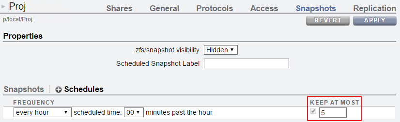

La fonction d'instantanés planifiés automatiques permet de créer et de détruire automatiquement des instantanés pour des projets et/ou des partages en fonction des calendriers fournis par l'administrateur. Le calendrier spécifie le moment où créer un instantané automatique, ainsi que le nombre d'instantanés à conserver. Vous pouvez créer plusieurs calendriers pour un projet ou un partage.
La réplication distante permet d'inclure des instantanés, notamment des instantanés automatiques, dans les mises à jour de réplication. Ces instantanés seront disponibles sur la cible de réplication dans le cadre du package de réplication correspondant.
Par défaut, le nombre d'instantanés automatiques conservés sur la cible correspond au paramètre de conservation (Conserver au plus) dans le calendrier d'instantanés du projet ou du partage.
image:Capture d'écran des paramètres de conservation des instantanés automatiques pour un calendrier d'instantanés.

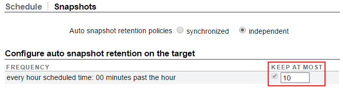

Les actions de réplication peuvent être configurées pour conserver un nombre spécifique distinct d'instantanés automatiques sur la cible tout au long des mises à jour de réplication.
image:Capture d'écran des paramètres de conservation des instantanés automatiques sur la cible pour un calendrier d'instantanés.
