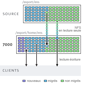

La migration shadow utilise l'interposition mais est intégrée dans l'appareil et ne requiert pas de machine physique séparée. Lorsque des systèmes de fichiers sont créés, ils peuvent éventuellement "masquer" un répertoire existant, en local ou sur NFS. Dans ce scénario, le temps d'indisponibilité est programmé, l'appareil source X est placé en mode lecture seule puis un partage est créé, dans lequel la propriété shadow est définie. Les clients sont ensuite mis à jour pour pointer vers un nouveau partage sur l'appareil. Les clients peuvent ensuite accéder à l'appareil en mode lecture-écriture.
Figure 25  Migration shadow
image:Diagramme de migration shadow
Une fois que la propriété shadow est définie, les données sont migrées localement en arrière-plan à partir de l'appareil source. Si un client envoie une requête pour un fichier qui n'a pas été encore été migré, l'appareil migre automatiquement ce fichier vers un serveur local avant de répondre à la requête. Au début, cela peut causer une latence pour certaines requêtes client mais, dès qu'un fichier est migré, tous les accès sont effectués en local sur l'appareil et ont des performances natives. Il arrive souvent que la taille de la mémoire de travail d'un système de fichiers soit inférieure à la taille totale. Ainsi, une fois que cette mémoire de travail a été migrée, il n'y a aucun impact perceptible sur les performances, quelle que soit la taille native totale sur la source.
