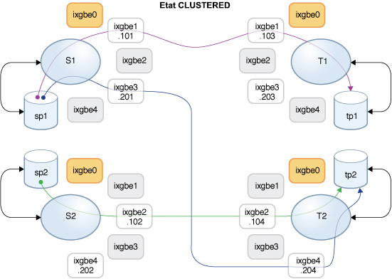

Lancez les trois actions de réplication.
Commencez par le projet Red :
S1:> shares select Red replication select action-000 S1:shares Red action-000> sendupdate
En suivant l'exemple précédent, lancez les actions de réplication définies pour les projets Blue et Green.
Les figures suivantes illustrent les chemins de réplication des données empruntés par les actions de réplication des projets Red, Blue et Green :
Figure 26 Chemin normal de réplication des données

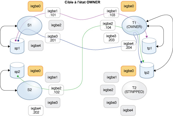

Supposons que le contrôleur T2 a dû être arrêté pour subir une opération de maintenance. T1 a effectué une reprise et détient désormais toutes les ressources. Si des mises à jour de réplication sont en cours pour les projets Blue et Green pendant la reprise, elles seront annulées. Une fois la reprise effectuée par T1, ces mises à jour de réplication peuvent faire l'objet d'une reprise manuelle ou bien attendre une reprise automatique si des calendriers ont été configurés pour les actions de réplication correspondantes.
Lorsque le contrôleur T1 a terminé la reprise, il possède les interfaces ixgbe2 et ixgbe4 qui sont nécessaires à la poursuite des mises à jour de réplication pour les projets Blue et Green. La figure suivante illustre le chemin des données de réplication après que T1 a terminé la reprise.
Figure 27 Chemin des données de réplication après la reprise par T1
Lorsque T2 est remis en ligne, un rétablissement est effectué sur le contrôleur T1 et il reprend ses ressources. Si des mises à jour de réplication des projets Blue et Green sont en cours, elles sont annulées et pourront être reprises à l'issue de l'opération de rétablissement.

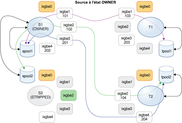

Le contrôleur S2 est alors mis hors service pour maintenance et la reprise effectuée sur le contrôleur S1 fait qu'il prend possession de toutes les ressources, y compris de l'interface requise pour continuer la réplication du projet Green. Si une mise à jour de réplication du projet Green est en cours, elle est annulée et pourra être relancée une fois l'opération de reprise terminée.
Figure 28 Chemin des données après rétablissement sur T1 et reprise sur S1
