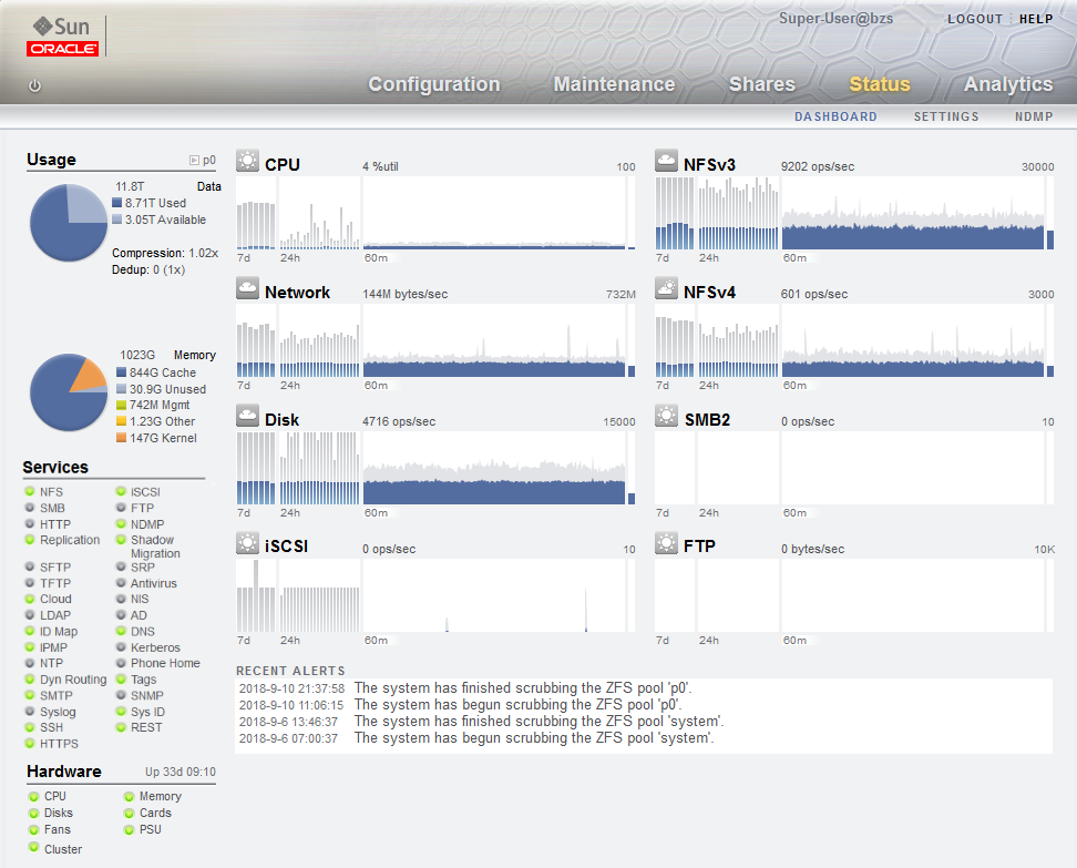

Le tableau de bord récapitule le statut de l'appareil.
Le tableau de bord de statut fournit des liens vers tous les principaux écrans de l'interface utilisateur du navigateur (BUI). Plus de 100 éléments visibles sur le tableau de bord constituent des liens vers des écrans de la BUI ; ces liens sont mis en évidence par un cadre ou du texte en surbrillance qui s'affiche lors du passage de la souris. Les sections suivantes décrivent en détail les différentes zones du tableau de bord.
La zone Utilisation du tableau de bord fournit un résumé de votre utilisation du pool de stockage et de la mémoire principale. Le nom du pool apparaît dans l'angle supérieur droit de la zone Utilisation. Si plusieurs pools sont configurés, utilisez la liste déroulante pour sélectionner le pool que vous souhaitez afficher.
La capacité totale du pool s'affiche à droite du graphique à secteurs de l'utilisation du stockage. Le graphique à secteurs du stockage détaille l'espace utilisé et l'espace disponible. Pour accéder à l'écran Partages du pool, cliquez sur le graphique à secteurs du stockage.
La mémoire physique totale du système s'affiche à droite du graphique à secteurs de la mémoire. Un graphique à secteurs affichant l'utilisation de la mémoire par composant s'affiche sur la gauche. Pour accéder à la feuille de travail d'analyse et visualiser l'utilisation dynamique de la mémoire par application, cliquez sur le graphique à secteurs de la mémoire.

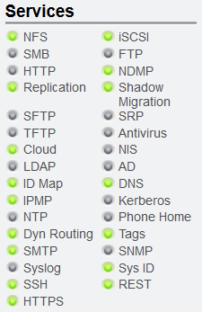

La zone des services du tableau de bord affiche le statut des services de l'appareil avec une icône lumineuse pour afficher l'état de chaque service.
L'icône de la plupart des services s'affiche en vert, ce qui indique que le service correspondant est en ligne, ou en gris, ce qui indique que le service correspondant est désactivé. Reportez-vous à la section Interface utilisateur de navigateur (BUI, Browser User Interface) pour voir la liste de tous les états et couleurs d'icônes possibles.
Pour accéder à l'écran de configuration associé, cliquez sur le nom d'un service. L'écran Propriétés s'affiche et contient des champs configurables, des icônes de redémarrage, d'activation et de désactivation et un lien vers l'écran Journaux du service concerné.

La zone d'activité du tableau de bord affiche des graphiques de huit statistiques de performance par défaut. L'exemple illustré dans cette section montre le nombre d'opérations effectuées par le disque chaque seconde. La moyenne statistique est représentée en bleu et la valeur maximale en gris clair.
Figure 11 Tableau de bord d'activité du disque
Pour accéder à la feuille de travail d'analyse d'une activité, cliquez sur l'un des quatre graphiques (jour, heure, minute, seconde) de la statistique que vous souhaitez évaluer.
Pour afficher la moyenne de chaque graphique, placez le pointeur de la souris sur un graphique ; celle-ci s'affiche dans une infobulle. L'icône météorologique dans l'angle supérieur gauche donne une indication de l'activité en fonction de seuils que vous pouvez personnaliser pour chaque statistique dans l'écran Paramètres de statut du tableau de bord.
La moyenne du tracé sélectionné est représentée sous forme numérique au-dessus du graphique. Pour modifier la moyenne affichée, sélectionnez la moyenne souhaitée, à savoir 7d, 24h ou 60m.
L'échelle verticale de tous les graphiques s'affiche en haut à droite, et tous les graphiques sont dimensionnés à cette hauteur. La hauteur est calculée à partir du graphique sélectionné (avec ajout d'une marge). La hauteur est redimensionnée en fonction de l'activité dans le graphique sélectionné, à l'exception des graphiques d'utilisation qui ont une hauteur fixe de 100 %.
Etant donné que la hauteur peut être redimensionnée, 60 minutes d'inactivité peuvent apparaître comme 60 minutes d'activité. Contrôlez toujours la hauteur des graphiques avant d'essayer de les interpréter.
L'interprétation de certaines statistiques peut s'avérer ardue ; vous pouvez par exemple ne pas savoir si une activité de 1000 opérations NFSv3 par seconde doit être considérée comme forte ou faible pour un appareil donné dans votre environnement. Dans ce cas, les tracés sur 24 heures et sur 7 jours peuvent vous être d'un grand secours, car ils vous permettent de comparer l'activité actuelle et les données historiques.
La hauteur d'un tracé est calculée à partir du tracé sélectionné. Le tracé sur 60 minutes est sélectionné par défaut. La hauteur correspond donc à l'activité maximale au cours de cet intervalle de 60 minutes (additionné d'une marge). Pour redimensionner tous les tracés en fonction du pic d'activité au cours des 7 derniers jours, sélectionnez 7d. Vous pouvez ainsi comparer facilement l'activité actuelle et l'activité du jour ou de la semaine qui vient de s'écouler.
Les icônes météorologiques ont pour but d'attirer votre attention sur un niveau d'activité particulièrement élevé ou faible. Cliquez sur l'icône météorologique pour accéder à la page de configuration du seuil météorologique. Il n'y a pas de bon ou de mauvais seuil ; la BUI fournit une gamme de niveaux évolutifs pour chaque statistique d'activité. Les statistiques sur lesquelles les icônes météorologiques sont basées donnent un aperçu approximatif des performances de l'appareil, qu'il vous appartient de personnaliser selon les principes suivants :

Cette section affiche les quatre dernières alertes de l'appareil. Cliquez sur le rectangle pour accéder à l'écran Journaux et examiner en détail les alertes récentes.
Figure 12 Alertes récentes
