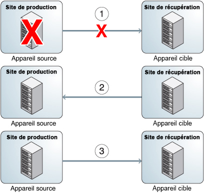

La figure suivante décrit une séquence standard de réplication inversée.
Figure 31  Réplication distante pour la récupération après sinistre
image:Figure montrant les étapes de la réplication inversée pour la récupération après sinistre.
Légende
Description
1
Le système de production correspond à l'appareil source qui sert la charge de travail du client et réplique vers la cible de réplication située sur le site de récupération.
Une défaillance complète de l'appareil source se produit sur le site de production.
Depuis le site de récupération, l'administrateur inverses le sens de la réplication. Cette opération convertit le package de réplication en projet local et accessible en écriture.
L'administrateur redirige les charges de travail du client et bascule les adresses IP vers le site de récupération.
2
Une fois le site de production en mesure de reprendre son activité normale, l'administrateur lance une mise à jour de réplication du site de récupération au site de production.
Cette opération convertit la copie de production en package de réplication et restaure l'ensemble des modifications écrites dans le site de récupération pendant que le site de production était en panne.
3
Une fois le site de production mis à jour, le sens de la réplication est à nouveau inversé par l'administrateur, rendant la copie accessible en écriture sur le site de production.
L'administrateur redirige ensuite les charges de travail du client et bascule les adresses IP vers le site de production.
La relation initiale entre l'appareil source sur le site de production et la cible de réplication sur le site de récupération est rétablie.
