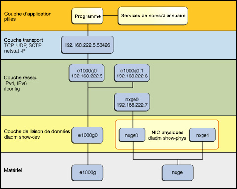

Dans les précédentes implémentations Oracle Solaris de la pile de protocoles réseau, les interfaces et les liaisons au niveau de la couche logicielle étaient compilées sur les périphériques au niveau de la couche matérielle. Concrètement, dans la couche matérielle, une instance de périphérique matériel était associée à une liaison au niveau de la couche de liaison de données, et à une interface configurée au niveau de la couche d'interface. Cette relation bi-univoque entre le périphérique réseau, sa liaison de données et son interface IP, est illustrée dans le schéma suivant.
Figure 7-1  Pile de protocoles réseau Oracle Solaris 10 avec les périphériques réseau, liaisons et interfaces affichés
image:Relation bi-univoque entre les périphériques matériels, les liaisons et interfaces IP.
    L'implémentation d'Oracle Solaris 10 présente les restrictions suivantes :
  • La relation bi-univoque qui lie le périphérique, la liaison de données et l'interface signifie que la configuration réseau dépend de la configuration matérielle ainsi que de la topologie réseau. Ainsi, les interfaces doivent être reconfigurées si des modifications sont implémentées au niveau de la couche matérielle, notamment en cas de remplacement de la carte réseau ou de modification de la topologie réseau.
  • La prise en charge des périphériques virtuels est limitée au niveau de la couche de liaison de données. Seuls les groupements de liaisons sont pris en charge dans Oracle Solaris 10.
  • La commande ifconfig gère les noms d'interface logique, où chaque interface logique correspond à une adresse IP sur l'interface. Il n'est pas toujours évident de distinguer les fonctionnalités gérées qui s'appliquent à l'interface et celles qui s'appliquent aux adresses individuelles.
