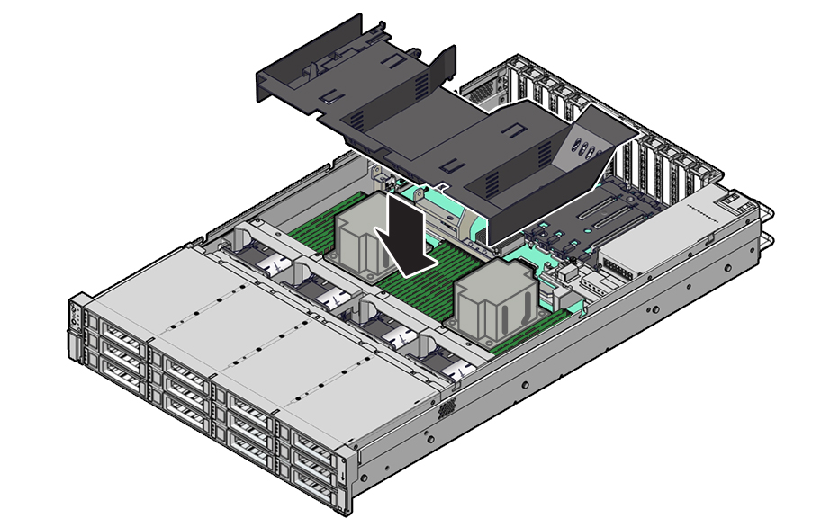

![]() | 注意 - DIMM の取り外しまたは取り付けを行う前に、コントローラのすべての電源が切断されていることを確認してください。そうしないと、DIMM が破損する可能性があります。これらの手順を実行する前に、システムからすべての電源ケーブルを取り外す必要があります。 |

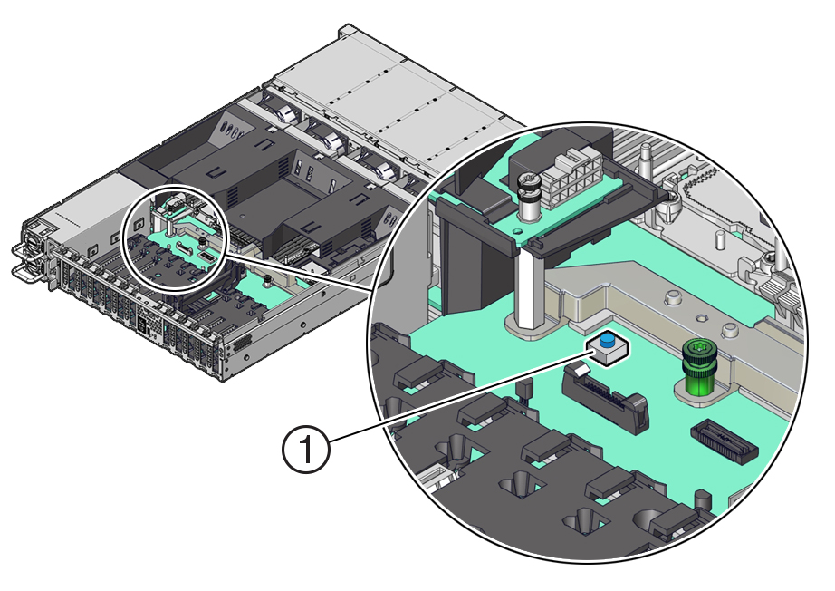

コントローラの障害検知ボタン [1] が押されると、コンポーネントの障害のためにつけられた障害 LED を点灯するのに十分な電圧が障害検知回路にあることを示すために、障害検知ボタンの横にある LED が緑色に点灯します。障害検知ボタンを押したときに、この LED が点灯しない場合は、障害検知回路に電力を供給するコンデンサが電荷を失っている可能性があります。これは、障害 LED が点灯した状態で障害検知ボタンを数分間押すか、コントローラの電源が 15 分以上切れている場合に発生する可能性があります。次の図は、障害検知ボタンの位置を示しています。

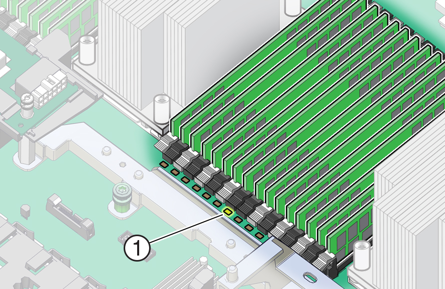

障害の発生した DIMM は、マザーボード上の対応するオレンジ色の LED で識別されます。
DIMM 障害 LED が消灯している場合、DIMM は正常に動作しています。
DIMM 障害 LED が点灯 (オレンジ色) している場合、DIMM に障害が発生しているため、交換するようにしてください [1]。

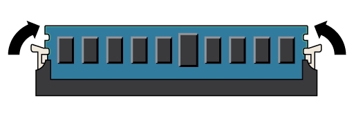

DIMM が部分的にスロットから外れます。

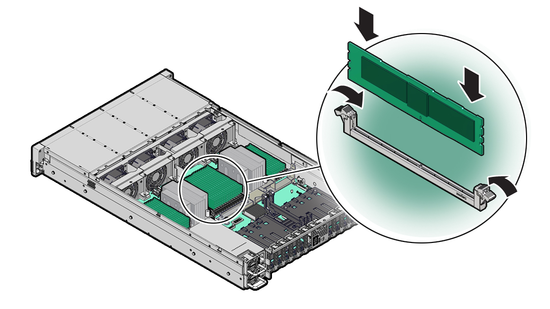

交換用 DIMM が、交換する DIMM のサイズ、タイプ、ランクと一致することを確認してください。
ノッチがあるので、DIMM を正しい向きに取り付けることができます。
DIMM をコネクタスロットに簡単に固定できない場合は、DIMM のノッチがコネクタスロットのコネクタキーと合っていることを確認します。ノッチが合っていないと、DIMM が破損する可能性があります。
