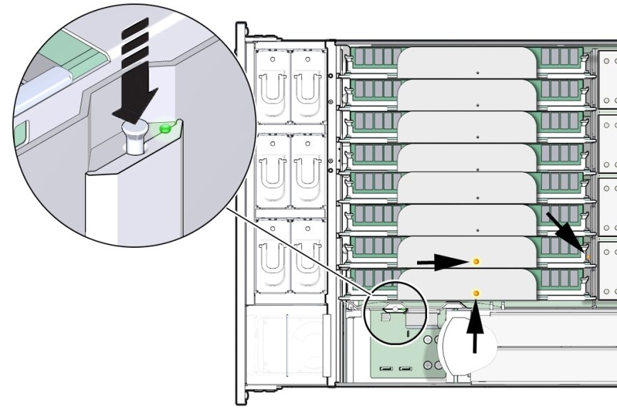

Para localizar el componente defectuoso, primero presione y mantenga apretado el botón de aviso de fallo para verificar que el circuito de aviso se puede utilizar. El botón de aviso de fallo está ubicado en el divisor, entre la zona de enfriamiento 1 y la zona de enfriamiento 2. El LED de estado de energía que se encuentra junto al botón está en verde cuando el circuito de aviso se puede utilizar.
Si una placa de memoria falla, consulte Sustitución de una placa de memoria de ZS4-4 para obtener instrucciones de extracción e instalación.
Si un DIMM falla, consulte Sustitución de un DIMM de ZS4-4 para obtener instrucciones de extracción e instalación.
Si una CPU falla, se encienden los LED para las dos placas de memoria asociadas con la CPU defectuosa. En el siguiente ejemplo, se muestra que los indicadores de fallo de placas de memoria, P0/MR0 y P0/MR1, están iluminados, así como también el indicador de fallo de la CPU, P0.
