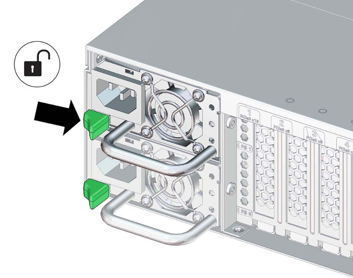

            El conector de la PDB está de frente al chasis y la lengüeta de liberación está a la izquierda.
