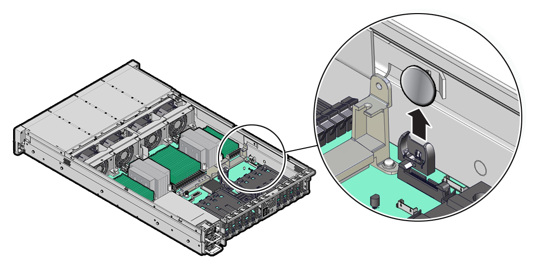

  5. Para quitar la batería del portabatería, presione suavemente el borde superior de la batería con el dedo para retirarla del portabatería.
    image:Figura en la que se muestra cómo extraer la batería del sistema.
  6. Levante la batería y extráigala del portabatería.
