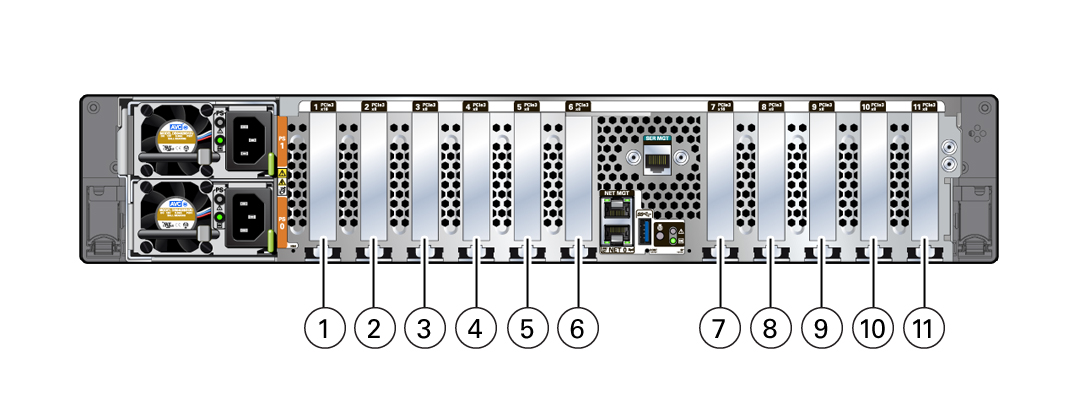

Ubique la posición de la tarjeta PCIe en el controlador.
Hay 11 ranuras PCIe disponibles para las tarjetas PCIe. En la siguiente figura, se muestra la numeración de las ranuras PCIe:
1
Ranura PCIe 1: quinta opción de PCIe
2
Ranura PCIe 2: HBA SAS-3 externo
3
Ranura PCIe 3: Modelo de gama alta: HBA SAS-3 externo; Modelo de gama intermedia: panel de relleno; ranura no disponible
4
Ranura PCIe 4: primera opción de PCIe
5
Ranura PCIe 5: tercera opción de PCIe
6
Ranura PCIe 6: tarjeta de interfaz de cluster
7
Ranura PCIe 7: cuarta opción de PCIe
8
Ranura PCIe 8: segunda opción de PCIe
9
Ranura PCIe 9: Modelo de gama alta: HBA SAS-3 externo; Modelo de gama intermedia: panel de relleno; ranura no disponible
10
Ranura PCIe 10: HBA SAS-3 externo
11
Ranura PCIe 11: HBA SAS-3 interno
Notas -
Todas las ranuras PCIe cumplen con la especificación de PCI Express 3.0 y pueden alojar tarjetas PCIe3 de 25 vatios.

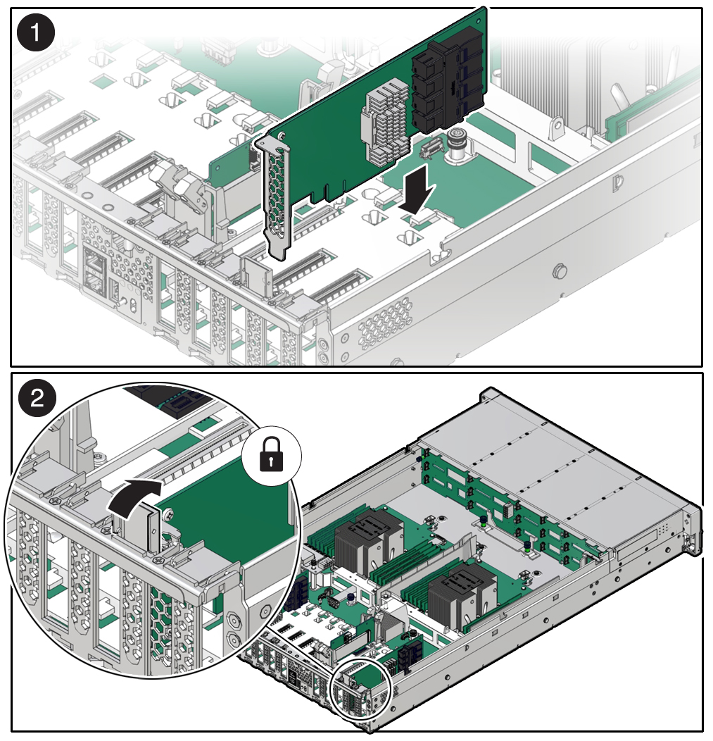

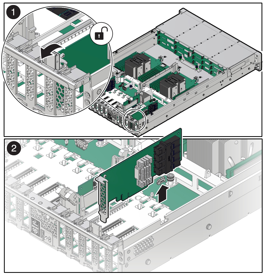

Gire el mecanismo de bloqueo de la tarjeta PCIe a una posición vertical [1] y, luego, levante la tarjeta PCIe para desengancharla de los conectores de la placa base [2].
Coloque la tarjeta PCIe sobre una alfombra antiestática.
 | Precaución -
Si no insertará una tarjeta PCIe de reemplazo de inmediato en la ranura vacía, inserte un panel de relleno de PCIe en la ranura para reducir la posibilidad de interferencia electromagnética radiada (EMI) o el sobrecalentamiento del controlador debido a una circulación de aire inadecuada.
Inserte la tarjeta PCIe en la ranura correcta [1] y gire el mecanismo de bloqueo de la PCIe hacia abajo para colocar la tarjeta PCIe en su lugar [2].
Escuchará un chasquido cuando la tarjeta PCIe quede colocada de manera segura en la ranura.
