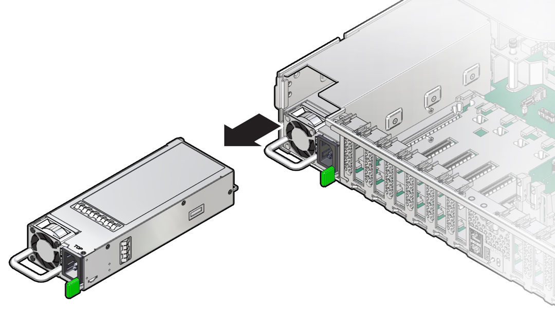

  5. Sujete la fuente de alimentación y mueva el pasador de la fuente de alimentación hacia la izquierda.
    image:Figura en la que se muestra cómo una fuente de alimentación se retira del controlador.
  6. Retire la fuente de alimentación del controlador.

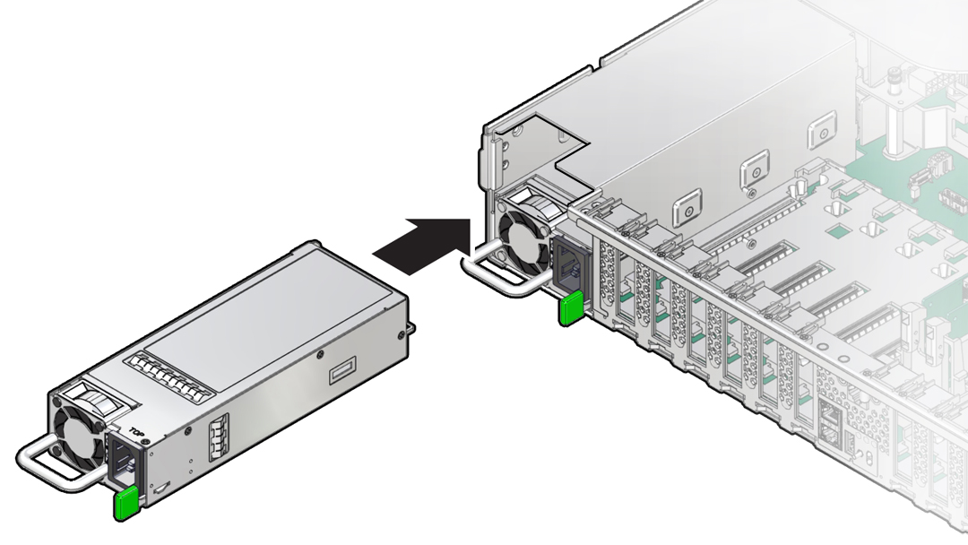

  8. Alinee la fuente de alimentación de sustitución con la ranura de fuente de alimentación vacía.
  9. Deslice la fuente de alimentación dentro de la ranura hasta que esté completamente encajada.
    Escuchará un chasquido cuando la fuente de alimentación se encaje completamente.
    image:Figura en la que se muestra cómo una fuente de alimentación se instala en el controlador.
  10. Vuelva a conectar el cable de alimentación de la fuente de alimentación.
