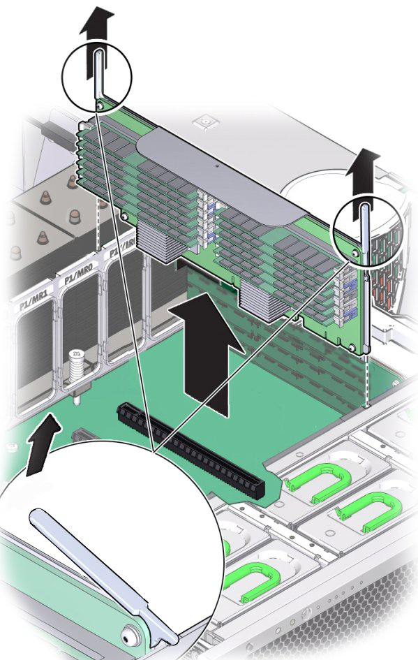

  5. Para extraer la placa de memoria, tire las manillas hacia arriba para desenganchar el conector de la placa base y, con cuidado, levante la placa de memoria hacia arriba y hacia afuera del controlador.
    image:Ilustración en la que se muestra cómo se extrae una placa de memoria.
    La placa de memoria está diseñada para que se ajuste bien al conector de la placa de memoria en la placa base. Las manillas de la placa de memoria hacen presión contra el chasis para desenganchar el borde del conector de la placa del conector en la placa base.
