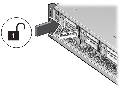

Se abre la palanca de liberación.
El conector se encuentra en la parte posterior de la unidad y el botón para liberarla se encuentra a la izquierda.

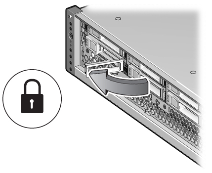

El software de los sistemas Oracle ZFS Storage Appliance detecta y configura automáticamente la nueva unidad.
de la unidad instalada recientemente esté en verde. Para ver detalles sobre la nueva unidad, haga clic en el ícono de información correspondiente.
