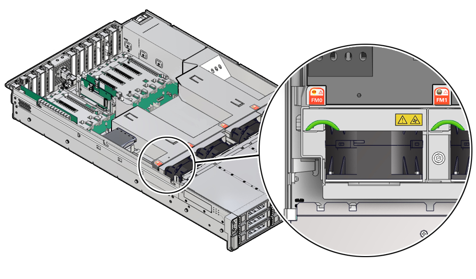

Cada módulo de ventilación tiene un indicador de estado de ventilador (LED) que está ubicado junto al módulo. Si el LED es de color ámbar, significa que el ventilador es defectuoso. La ubicación del LED de estado de ventilador se muestra en la siguiente figura.
