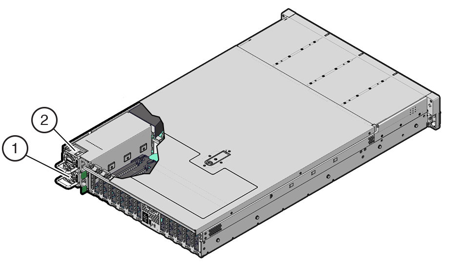

    image:Figura en la que se identifican PS0 y PS1.
    Referencia
    Descripción
    1
    Fuente de alimentación 0
    2
    Fuente de alimentación 1

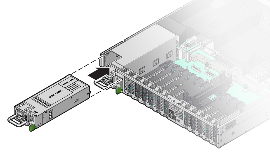

  8. Alinee la fuente de alimentación de sustitución con la ranura de fuente de alimentación vacía.
  9. Deslice la fuente de alimentación dentro de la ranura hasta que esté completamente encajada.
    Escuchará o sentirá un clic cuando la fuente de alimentación encaje por completo.
    image:Figura en la que se muestra cómo una fuente de alimentación se instala en el controlador.
