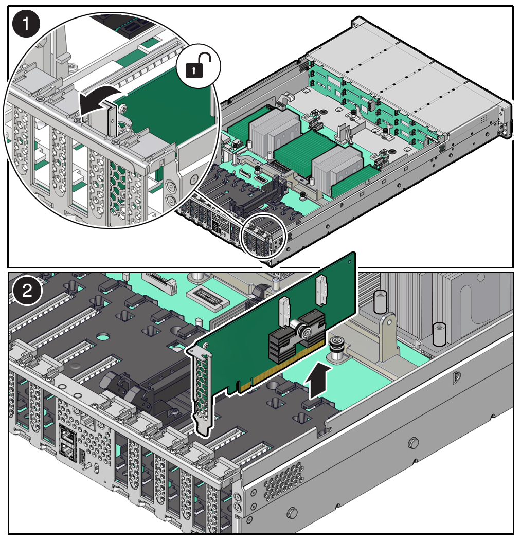

Desconecte todos los cables de la tarjeta PCIe.
Tenga en cuenta las conexiones de los cables para facilitar la reconexión adecuada de los cables. Si la tarjeta PCIe tiene transceptores, retírelos antes de extraer la tarjeta PCIe del controlador.

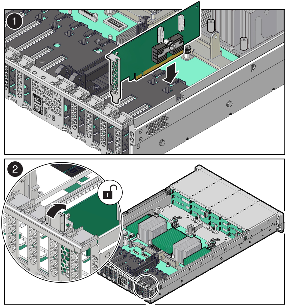

Gire el mecanismo de bloqueo de la tarjeta PCIe a una posición vertical [1] y, luego, levante la tarjeta PCIe para desengancharla de los conectores de la placa base [2].
Coloque la tarjeta PCIe sobre una alfombra antiestática.

Si no insertará una tarjeta PCIe de reemplazo de inmediato en la ranura vacía, inserte un panel de relleno de PCIe en la ranura para reducir la posibilidad de interferencia electromagnética radiada (EMI).
Inserte la tarjeta PCIe en la ranura correcta [1] y gire el mecanismo de bloqueo de la PCIe hacia abajo para colocar la tarjeta PCIe en su lugar [2].
Escuchará un chasquido cuando la tarjeta PCIe quede colocada de manera segura en la ranura.
