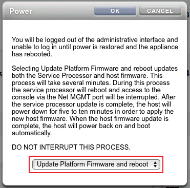

  2. En el cuadro de diálogo Energía, seleccione "Actualizar firmware de plataforma y reiniciar" de la lista desplegable.
    Es posible que se deba realizar un apagado y encendido.
    image:imagen en la que se muestra la opción de actualización del firmware de la plataforma
  3. Haga clic en Aceptar para iniciar el proceso de actualización.
    Espere que el procesador de servicio o el dispositivo se reinicien.
    Precaución  -  No intente encender el dispositivo durante el proceso de actualización y reinicio de la plataforma. Si lo hace, es posible que el proceso se interrumpa y que el estado del sistema se vea afectado de manera negativa.
