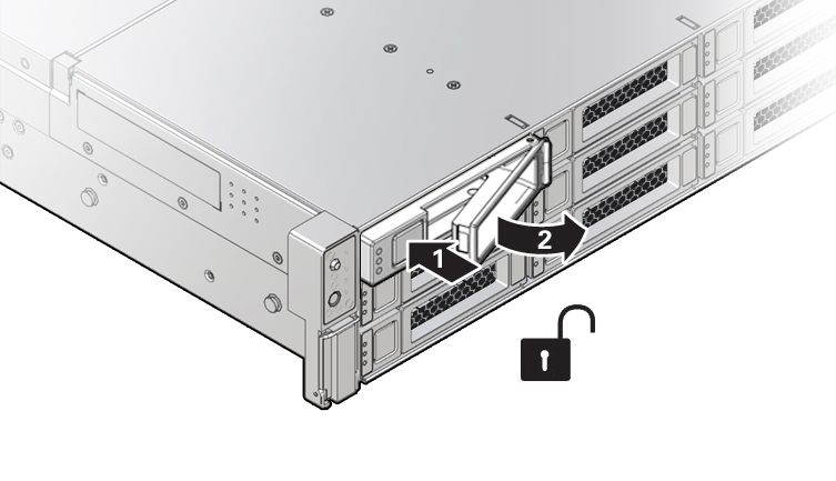

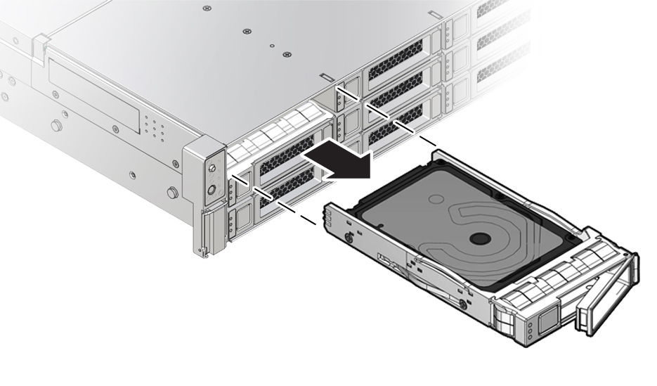

En la siguiente imagen, se muestra la ubicación de la unidad con fines ilustrativos únicamente.
![]() | Precaución - Esta traba no es un mecanismo de expulsión. No abra la traba demasiado a la derecha. Si lo hace, la puede dañar. |

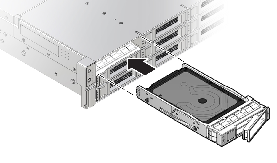

en el controlador del sistema para verificar que el software haya detectado que la unidad no está presente.
El software de los sistemas Oracle ZFS Storage Appliance detecta y configura automáticamente la nueva unidad.
de la unidad instalada recientemente esté en verde. Para ver detalles sobre la nueva unidad, haga clic en el ícono de información correspondiente.
