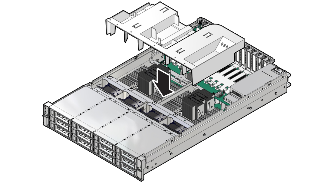

Retire el deflector de aire levantando el deflector y quitándolo del controlador.
Deje a un lado el deflector de aire.

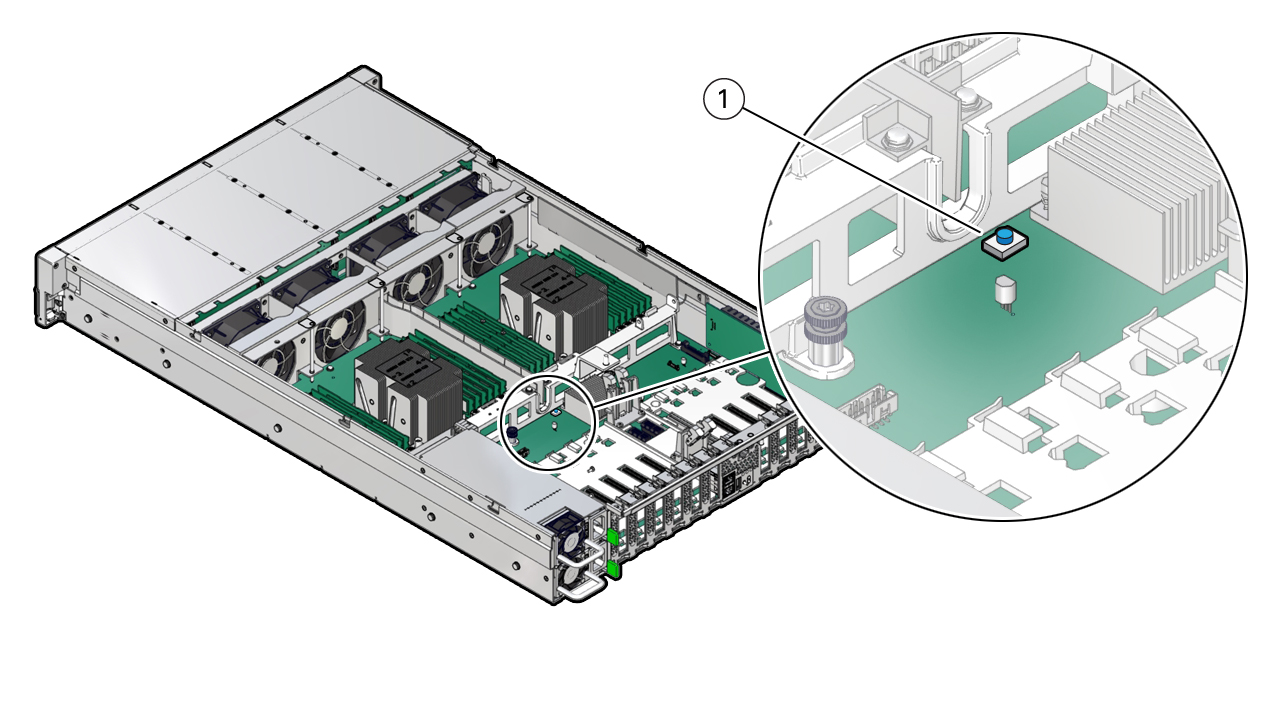

Localice el botón de aviso de fallo.
Cuando se presiona el botón de aviso de fallo [1] del controlador, se enciende la luz verde del LED ubicado junto al botón de aviso de fallo para indicar que hay suficiente voltaje presente en el circuito de aviso de fallo para iluminar cualquier LED de fallo que se deba encender debido al fallo de un componente. Si este LED no se ilumina cuando presiona el botón de aviso de fallo, es probable que el capacitor que alimenta el circuito de aviso de fallo haya perdido la carga. Esto puede ocurrir si el botón de aviso de fallo se presiona durante varios minutos con los LED de fallo encendidos o si el controlador ha estado apagado durante más de 15 minutos.
En la siguiente figura, se muestra la ubicación del botón de aviso de fallo.
Identifique físicamente la ubicación del DIMM con fallo y marque dicha ubicación presionando el botón de aviso de fallo en la placa base.

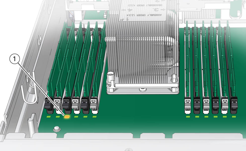

Los DIMM defectuosos se identifican con el LED ámbar correspondiente en la placa base.
Si el LED de fallo del DIMM está apagado, significa que el DIMM funciona correctamente.
Si el LED de fallo (ámbar) del DIMM está encendido, significa que el DIMM es defectuoso y se debe reemplazar [1].

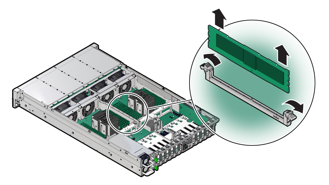

Rote ambas palancas de expulsión de las ranuras DIMM hacia afuera tanto como se pueda.
Esta acción desbloquea el DIMM y lo expulsa del socket.
Con cuidado, levante el DIMM hacia arriba y extráigalo del socket.

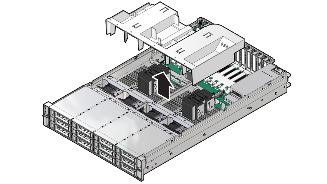

Instale el deflector de aire colocándolo en el controlador y haciéndolo descender hasta la posición de inserción.
