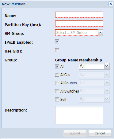

  3. 「作成」をクリックします。
    image:「新しいパーティションを作成します」ダイアログ
  4. フィールドに値を入力してから、「送信」をクリックします。
    フィールド
    説明
    名前
    名前を入力します。
    パーティションキー (16 進)
    一意の非デフォルトパーティションに pkey 値を割り当てる際は、1 から 7fff までの 15 ビット値を選択するようにしてください。合計で 32767 個の pkey を使用できます。16 ビット番号の MSB のみが異なる pkey (たとえば、0x8005 と 0x0005) は割り当てないでください。
    SM グループ
    パーティションを既存の SM グループに割り当てます。
    IPoIB 対応
    選択すると、パーティション上で IPoIB が有効になります。
    GRH の使用
    選択すると、パーティションで GRH (Global Routing Header) の使用が有効になります。
    グループメンバーシップ
    パーティションへのアクセス権を持つエンティティーと、各グループが付与されるメンバーシップのレベルを定義します。
    • All - ファブリック内のすべてのエンティティー。
    • AllCAs - すべてのチャネルアダプタ (HCA と TCA、ただし vHCA は除く)。ポートメンバーから、vHCA を特定のパーティションに指定する必要があります。
    • AllRouters - すべてのルーティングポート。
    • AllSwitches - スイッチノード。
    • Self - システムコントローラの HCA (Open SM マスターが実行されているシステム)。
    メンバーシップのオプションは次のとおりです。
    • Full - 完全メンバーは、パーティションの完全メンバーと制限メンバーの両方と通信できます。
    • Limit - 制限メンバーは、完全メンバーとのみ通信できます。
    • Both - 完全と制限の両方のパケットがこのチャネルアダプタを通過できます。これは、SR-IOV に使用されます。
    説明
    (オプション) 説明を入力します。
