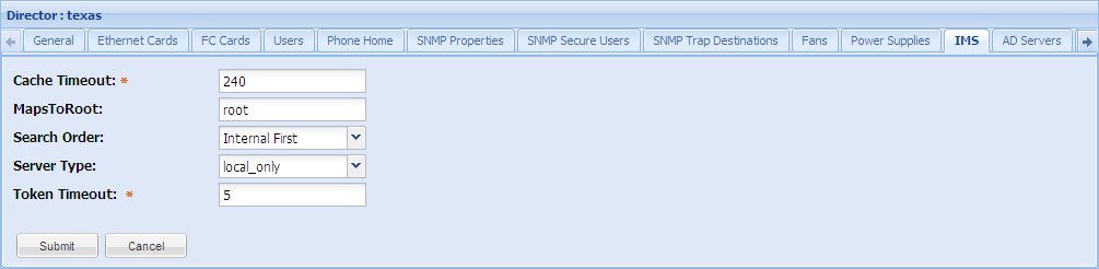

IMS 情報の編集
IMS プロパティーにはデフォルト値がありますが、場合によってはネットワークに適した値を設定する必要があります。ソフトウェアの IMS プロパティーを設定するには、Fabric Interconnect の詳細フレームの「IMS」タブを使用します。
  1. ナビゲーションパネルから、「管理対象デバイス」->「Fabric Interconnect」の順に選択し、編集する Fabric Interconnect を選択します。
  2. 「IMS」タブをクリックします。
  3. 「編集」をクリックします。
    image:Fabric Interconnect の詳細フレームと、「IMS」タブ
    この表は、「IMS」タブのフィールドについて説明しています。
