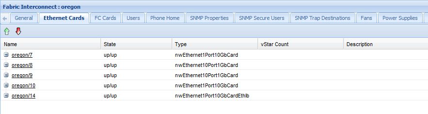

  2. 「Ethernet カード」タブをクリックします。
    image:Fabric Interconnect の詳細フレーム -「Ethernet カード」タブ
  3. VLAN 範囲を設定するカードを展開します。

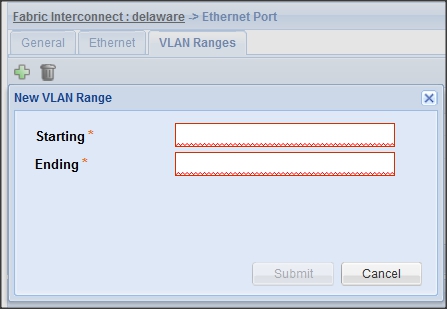

  6. 「追加」をクリックします。
    image:「新しい VLAN 範囲」ダイアログ
  7. 「開始しています」フィールドに、使用可能にする最初の VLAN ID を入力します。
  8. 「終了」フィールドに、使用可能にする最後の VLAN ID を入力します。
  9. 「送信」をクリックします。
