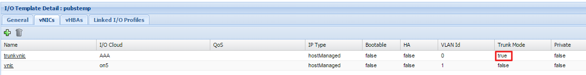

  4. 「vNIC」タブをクリックして、I/O テンプレートに関連付けられた vNIC を表示します。
    I/O テンプレート用に許可 VLAN を構成するには、最初に、トランクモード vNIC として構成された、少なくとも 1 つの vNIC が含まれる I/O テンプレートを作成します。列に「true」と表示されていれば、その vNIC は許可 VLAN を受け入れます。それ以外の場合は、vNIC を編集して trunk モードを選択します。これにより、vNIC がトランクモードの vNIC として設定されてから、続行します。
    image:I/O テンプレートの詳細フレーム -「vNIC」タブ

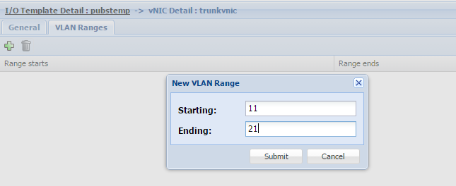

  5. 許可 VLAN を構成する vNIC の名前をクリックします。
  6. 「VLAN 範囲」タブをクリックします。
  7. 「新しい VLAN 範囲」をクリックします。
    image:「新しい VLAN 範囲」ダイアログ
  8. 「開始しています」フィールドに、トランク VLAN で実行する最初の VLAN ID を入力します。
    • トランク vNIC で VLAN を 1 つだけ実行させるには、開始フィールドと終了フィールドに同じ VLAN ID を設定します。たとえば、vNIC で VLAN ID 256 だけを実行させるには、開始値と終了値に 256 を設定します。
    • トランク vNIC に複数の個々の VLAN が必要な場合、単一の VLAN ID を設定し、VLAN ID ごとに一度これを設定します。たとえば、トランク vNIC で VLAN 256、512、および 1024 を実行させる場合、VLAN ごとに 1 つの範囲を作成する必要があります。
    • トランク vNIC で複数の VLAN 範囲を実行させるには、同じ vNIC 上で適切な VLAN 範囲を設定します。複数回この手順を行う必要があります。
  9. 「終了」フィールドに、トランク VLAN で実行する最後の VLAN ID を入力します。
  10. 「送信」をクリックします。
